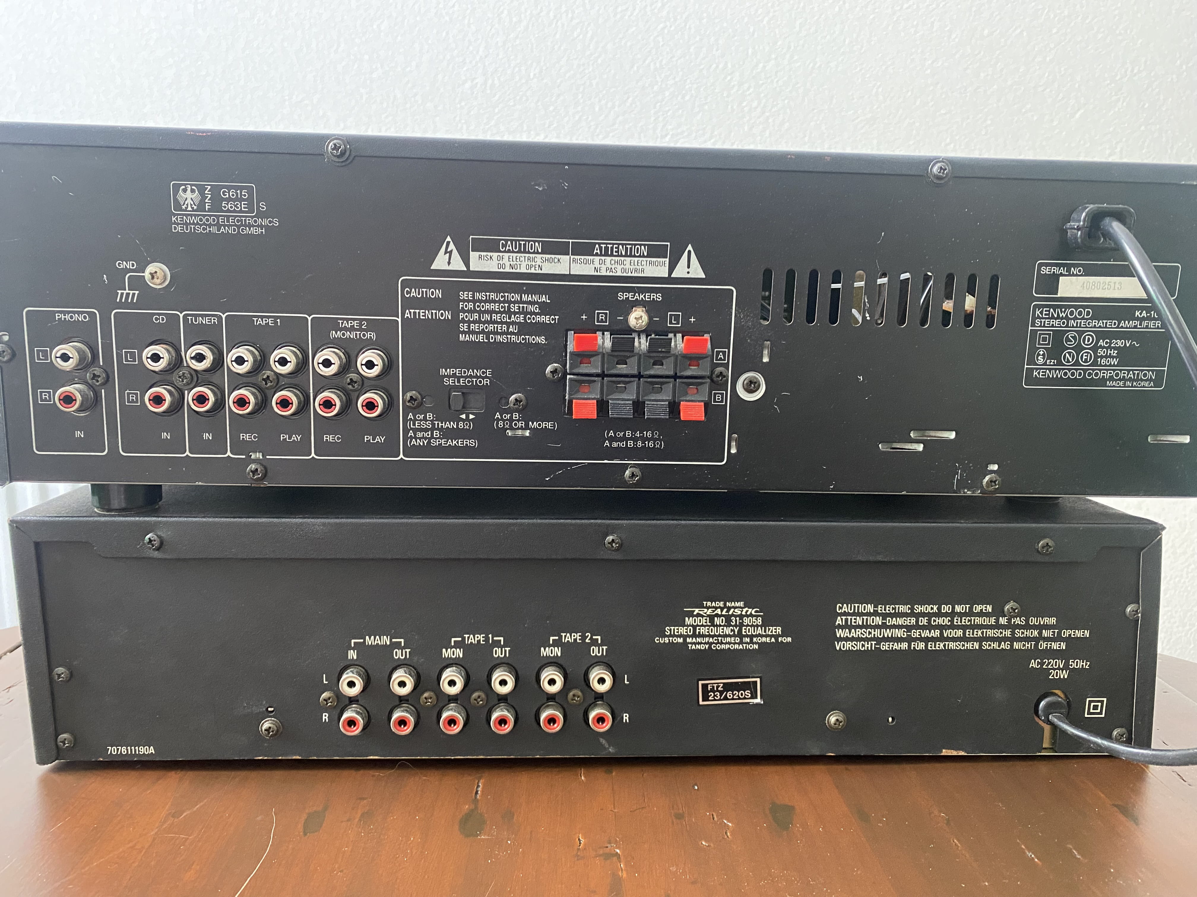

Bonjour. je possede un equaliser realistic 31-9058 et un ampli kenwood ka 1060 et je suis dans l incapacite de savoir faire les branchement . je joint a ce courrier les photos du materiel de dos. si l on pouvais me diriger a savoir comment connecter les cables rca .. Cordialement .
    L'équaliser est a insérer entre l'appareil qui fournit le son et l'amplificateur.
    Qui fournit le son (Marque et modèle) ?
    1. Bonjour. j ecoute de la musique sur une technics 1210 mk2 et aussi sur une platine k7 yamaha k 600 ..merci
        La platine tourne disque Technics1210 MK2 n'offrant pas de sortie pré-amplifiée, vouloir utiliser un équaliser est, à mon avis, illusoire voire même source de déformation qui ne feront que nuire au son.
        Il faut donc laisser la platine connectée directement sur l'entrée phono de l'ampli.
        Pour ce qui est du lecteur de cassette Yamaha K600 il faut connecter sa sortie LINE OUT à une entrée IN de l'équaliser (Main IN) et la sortie Main Out de l'équaliser à une entrée in de l'ampli (CD par exemple).
        1. Un grand MERCI.. j ai des problemes d audition ... d ou l equaliser . Bonne soiree.
