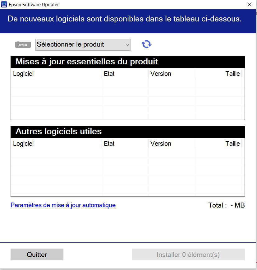

     merci de ton aide. J'ai effectivement installé le 1er pilote mais le 2e lien ne donne rien viable. on abouti sur une page dont ce lien EPSON Software Updater (v4.6.9.0) telecharge une fenetre vide une fois executé...
      re
      regarde si tu arrives sur la page des pilotes avec ce lien ==> clique ici
      PS: quand tu exécutes le 1er pilote ==> EPSON Software Updater (v4.6.9.0)
      rien ne change vis à vis de la reconnaissance de ton scanner?

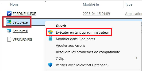

        Va dans le dossier du pilote dézippé --> epson630619eu
        Dossier --> EPSONScan_W10P_20180704
        1- Clic droit sur le --> Setup.exe
        2- Choisis --> Exécuter en tant qu'administrateur et valide
        Suis les instructions.

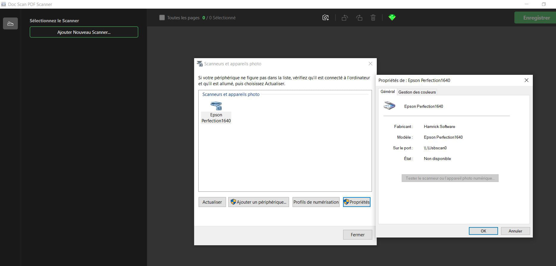

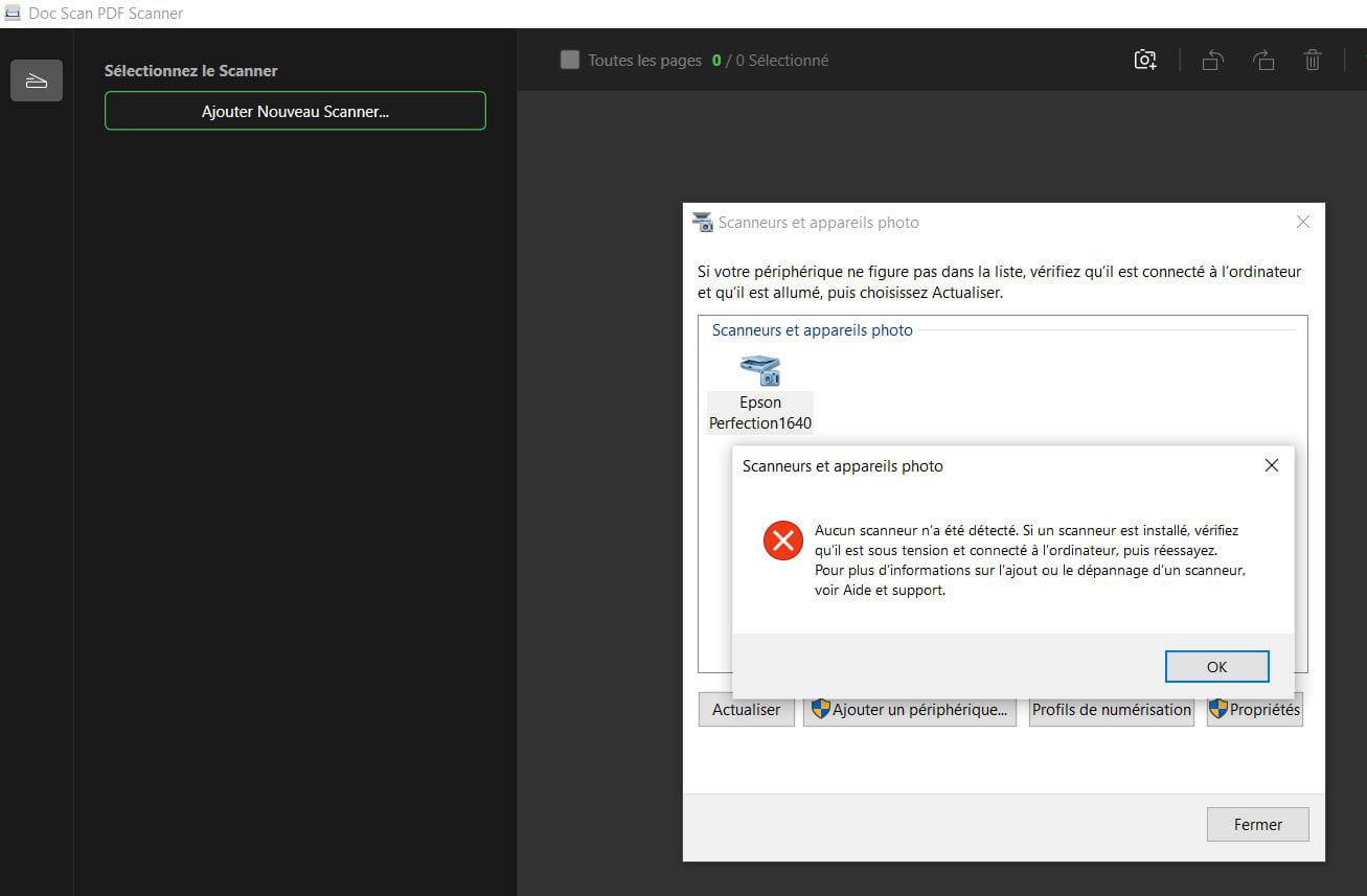

            1. Rien n'a changé :-(  c'est idem!
              Ce qui est étrange c'est qu'avec "doc scan PDF scanner" il voit le scanner mais lorsque je clique sur propriétés il indique qu'il n'y a pas de scanner de connecté...
                Ce qui est étrange c'est que tes captures disent Hamrick, donc VueScan.
                Je suppose si c'est le cas que c'est lui qu'il faut utiliser, pas un logiciel tiers.
                J'ai illustré par ailleurs que j'ai ressuscité ma vieille Epson SX 218 avec HP Scan and Capture, mais qui ne fonctionne peut-être pas pour tous les modèles.

                Non sur le premier point, les logiciels de numérisation peuvent passer par l'interface de numérisation Windows ou une interface propriétaire et être ou non compatibles avec tel modèle ou tel système d'exploitation.
                Mon antique Epson SX 218 fonctionne avec Epson Scan sous Windows 10 mais pas sous Windows 11 où la numérisation fonctionne avec HP Scan and Capture.
                Je sais bien que VueScan est payant, je ne l'ai évoqué que parce que ton pilote est signé Hamrick (et donc VueScan et non pas Epson) et qu'on ne sait donc pas d'où il sort.
                Le pilote en lui-même s'il est valide résout le problème de reconnaissance du scanner mais ne dit pas que tel logiciel de numérisation va forcément pouvoir y accéder.

              Essaie ce pilote --> EPSON Software Updater
              Clic droit sur le pilote --> epson671142eu.exe
              Sélectionne --> 7Zip
              Choisis --> extraire vers "epson671142\"
              Va dans le dossier du pilote dézippé --> epson671142eu
              Dossier --> Data
              Clic droit sur le Setup.exe
              Exécuter en tant qu'administrateur et valide.
