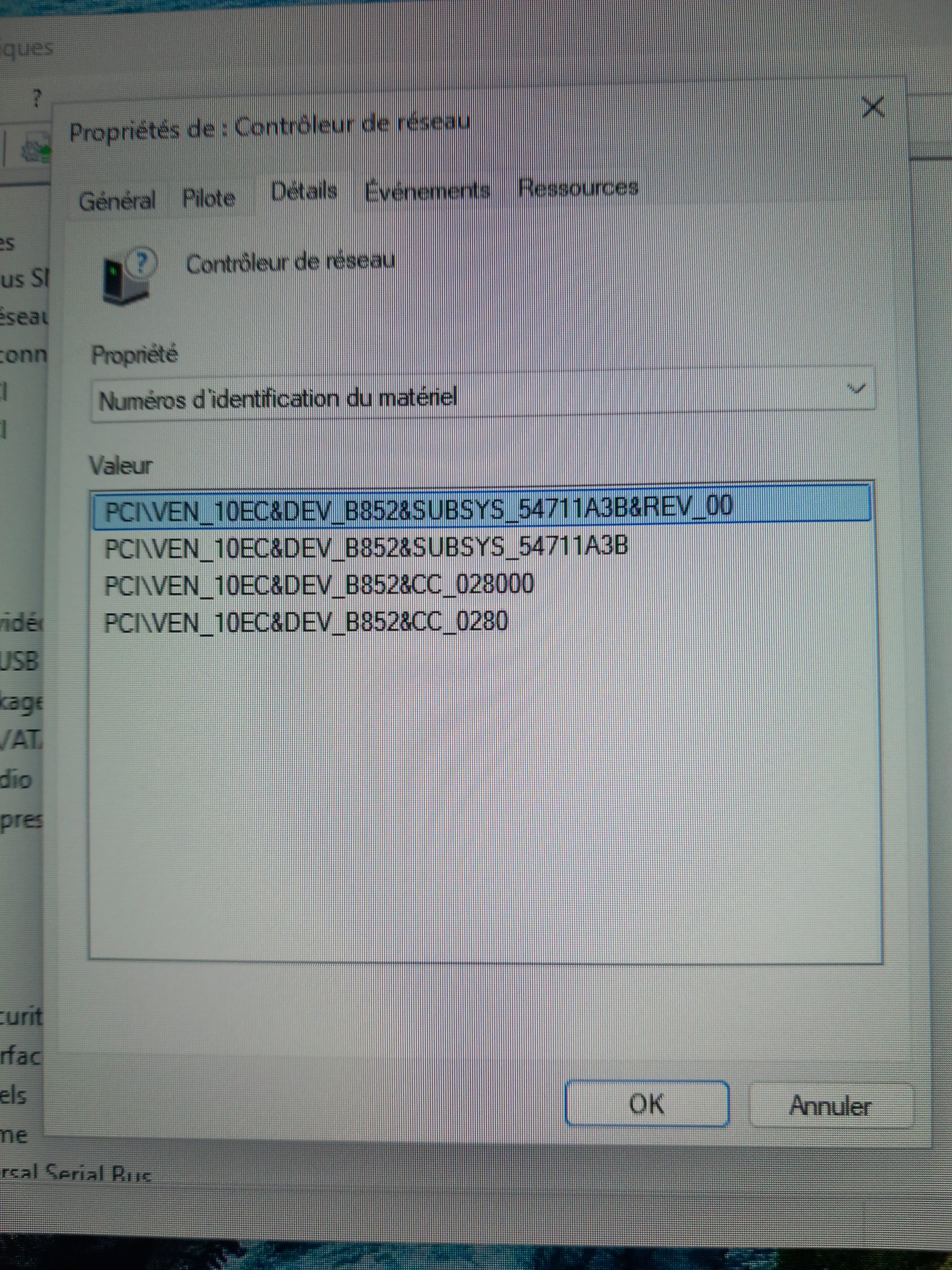

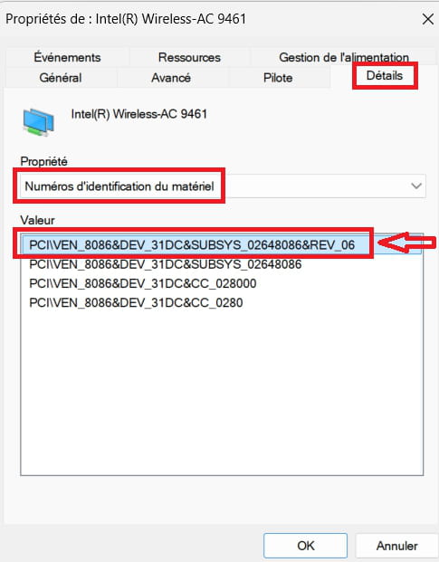

    Clic droit sur le contrôleur de réseau
    Propriétés
    Onglet Détails
    Dans Propriété, sélectionne --> Numéros d'identification du matériel
    Poste ce no. dans ton prochain message.

        Donne les Numéros d'identification du matériel des périphériques problématiques dans autres périphériques
        1. kaneagle quand vous dites fait clic droit sur le pilote en suite je dois faire quoi ?
            dans --> Autres périphériques, soit Périphérique PCI, etc...

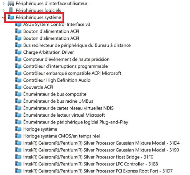

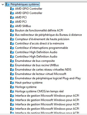

                As-tu une alerte de périphérique dans --> Périphériques système ?
                Image en exemple:
                  OK, pas d'alerte de périphérique.

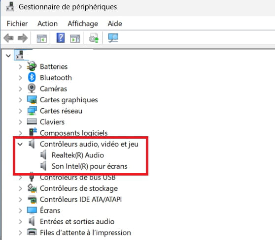

                  Dernière question: Tu as quoi dans contrôleurs audio, vidéo et jeu ?
                  Image en exemple:

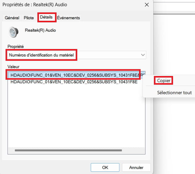

                    Clic droit sur le --> Périphérique High Definition Audio
                    Propriétés
                    Onglet Détails
