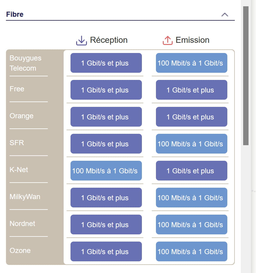

A savoir que j'ai utilisé le n° de PTO dans les carte d'éligibilité, en théorie il n'y a donc pas d'erreur sur le débit possible.
Ce que je ne comprends pas surtout, c'est pourquoi mon adresse actuelle, pourtant avec une meilleure installation (construit avec la fibre dans les murs et le PTO ...), lui, ne bénéficie pas de cette éligibilité ?
Vous auriez des infos sur ce qui détermine que les FAI nous considèrent éligibles ? Les box 8bps étant pour la grande partie plus chères que les 1/2,5 Gbps, je préfère m'économiser quelques euros si finalement je n'ai pas le débit escompté !
