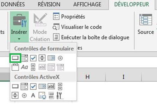

    ** LES BOUTONS **
    - Enlever la protection de la feuille
    - Onglet " DEVELOPPEUR " cliquer sur " Insérer "
    - Cliquer sur le " bouton (contrôle de formulaire) " en haut à gauche
    - Dessiner le bouton avec le clic gauche puis lâcher le clic (une fenêtre s'ouvre)
    - Choisir la première macro puis sur OK
    - Renommer le bouton puis valider par " ENTER "
    - Recommencer le processus pour le deuxième bouton
    - vérifier que les boutons exécutent bien les macros.
