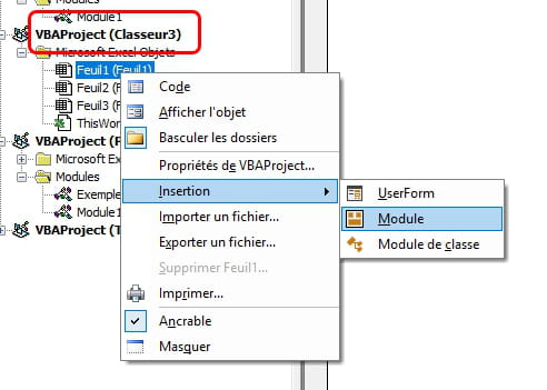

        Fais un clic droit sur l'onglet de la feuille et clique sur "Visualiser le code" pour ouvrir l'éditeur VB. Dans la partie gauche, cherche le VBAProject qui a le même nom que ton classeur :
        Fais un clic droit dessus, clique sur "Insertion" et sur "Module".
        Dans la partie droite, colle :
        Sub Fusion()
          ActiveSheet.Unprotect
          Selection.Merge
          ActiveSheet.Protect
        End Sub

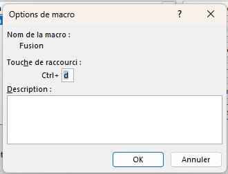

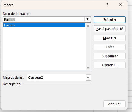

        Ferme l'éditeur VB. Dans Excel, onglet Affichage, clique sur "Macros". La boîte de dialogue suivante s'affiche :
        Clique sur "Fusion", clique sur Options :
        Entre "d" dans le champ "Touche de raccourci". Valide. Enregistre le classeur au format .xlsm.
        Daniel
        PS. Petit bémol, le raccourci Ctrl+d est un raccourci Excel servant à recopier vers la droite. Tant que le classeur sera ouvert, ce raccourci servira à fusionner les cellules et le raccourci Excel sera désactivé.
