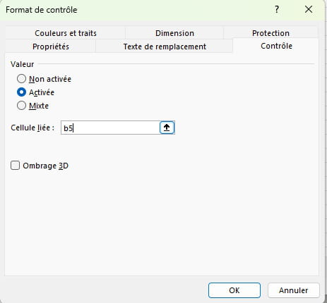

    Avec des cases à cocher des contrôles de formulaires ou ActiveX, il faut indiquer pour chaque à cocher, une cellule liée. Avec les cases à cocher des contrôles de formulaires, faire un clique droit sur la case, choisir "Format de contrôle" et indiquer la cellule liée :
    Dans l'exemple ci-dessous, j'ai indiqué les cellules de la colonne B comme cellules liées. J'ai mis cette colonne au format ";;;" pour que les valeurs des cases à cocher n'apparaissent pas :
     Voir le fichier :

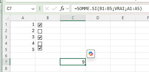

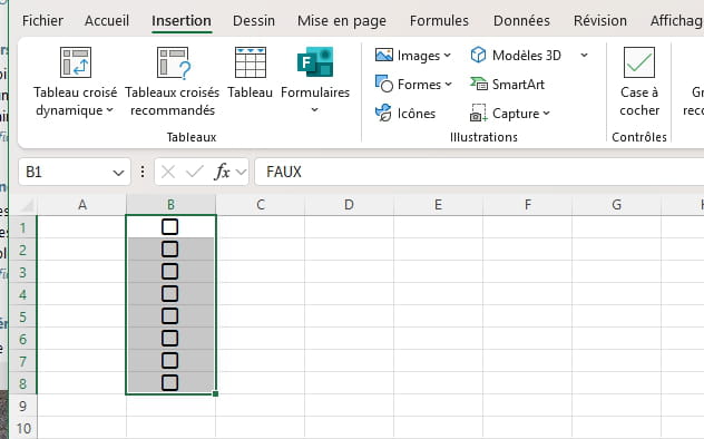

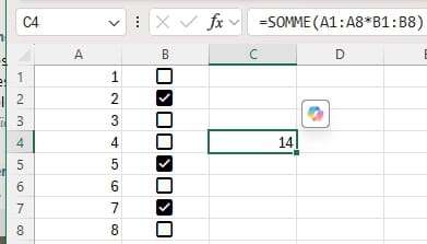

  4. Sélectionne la plage de cellules où tu veux mettre les cases à cocher (ci-dessous, B1:B8) et clique sur l'onglet insertion et "case à cocher :
    Les cellules contenant ces cases ont la valeur FAUX si elles ne sont pas cochées et VRAI  dans le cas contraire.
    Daniel
