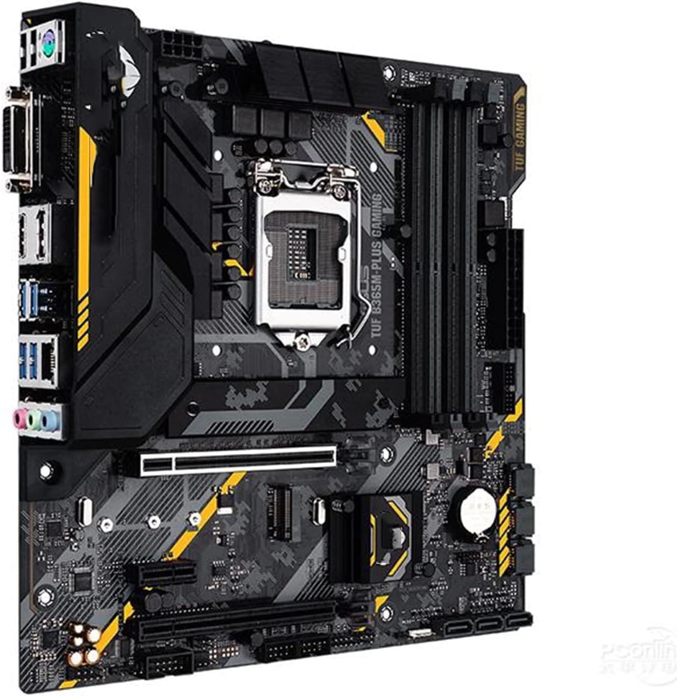

    ASUS Tuf B365m-plus Gaming LGA1151 DDR4
    et

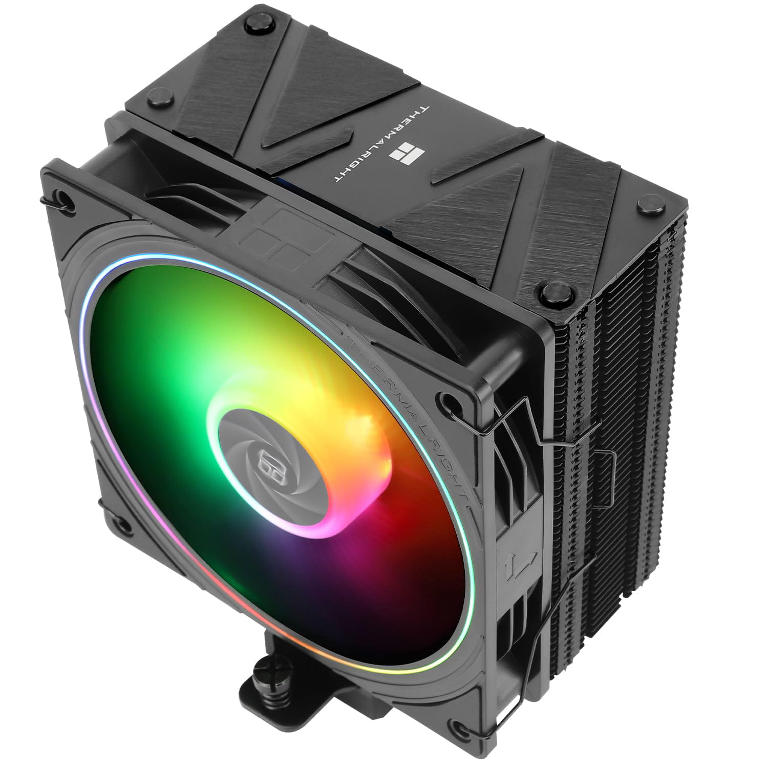

    Thermalright Assassin Spirit 120 EVO
    et-ce bon pour ce que je recherche ?

    Cette asus B365 n'est pas compatible avec les 7ème génération,  uniquement les 8 et 9ème.
    Il te faut un chipset B2xx ou Z2xx , genre celle-ci : https://www.asrock.com/MB/Intel/Fatal1ty%20B250M%20Performance/index.fr.asp
    Le RGB n'était pas très répandu sur ces gammes de l'époque,  ce sera en occasion obligatoirement,  et pas forcément à un prix raisonnable,  il faut voir ce que tu veux faire de ton pc, un i5 de 7ème génération est dépassé aujourd'hui.

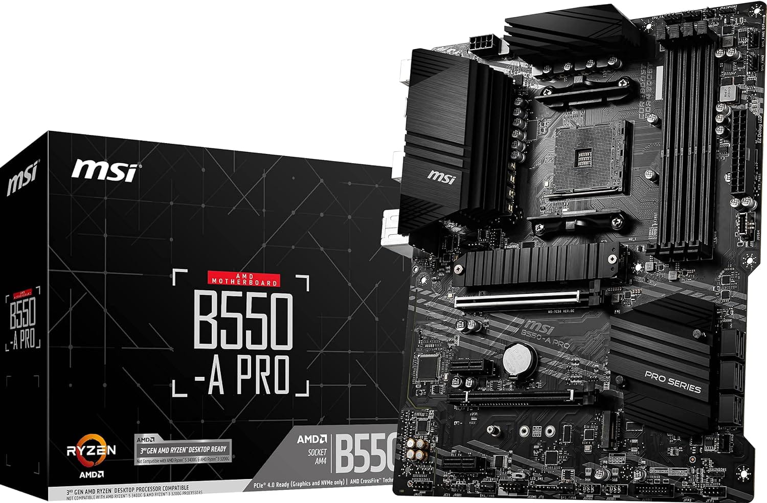

    carte mere MSI B550 A PRO / processeur AMD Ryzen 5 3600 et Ventirad ARGB Thermalright Assassin Spirit 120 EVO
  12. flo88 Messages postés 28534 Date d'inscription   Statut Contributeur Dernière intervention   Ambassadeur 5 186
    Ok pour la carte mère et le ventirad,  mais le processeur prend plutôt un ryzen 5 5600x.
