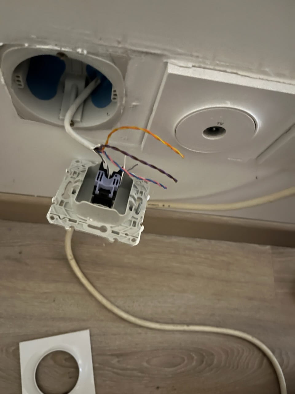

Nous avons fait construire notre maison en 2019. Aujourd'hui nous pouvons enfin avoir la fibre, avant internet par clef 4g, bref . Nous avons des prises RJ45 partout chambre, salon etc... Mais qui ne sont pas reliées.
J'ai donc regarde plusieurs vidéos et du fait me lance pour les relier ..
Sauf que les couleurs de mes câbles ne correspondent en rien à toutes les vidéos que j'ai vu ????????.
Que faire est ce possible ?
Je vous joins une photo .
D'avance merci .

    Une maison construite en 2019 ne devrait pas avoir ce genre de cable, c'est du PTT298. Surtout que seule une paire est cablée, pour juste la téléphonie.
    Pour ce cable voila un schéma, respecter couleur du cable et numéro sur la prise .Il te faut, en plus des prises murales, aussi cabler les prises de brassage, à l'autre extremité du cable, dans le coffret de communication.

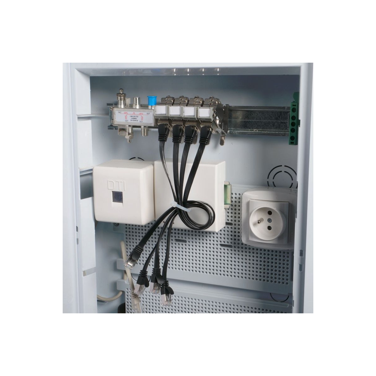

      Le travail n'est pas fini, en plus du cable pas à la norme, il manque les prises rj45 femelles au bout de chaque cable, dites prises de brassage. Ces prises devraient être par exemple fixées sur le rail comme :
      et donc il manque aussi le répartiteur coaxial pour la TV.
      Où est l'arrivée fibre ? Dans une installation idéale elle est placée ici dans le coffret de communication, et la box aussi. Car pour distribuer du réseau sur les prises murales, il faut connecter les sorties Ethernet de la box sur chaque prise de brassage.
      Si l'arrivée fibre et la box sont dans une pièce, style salon, il faudra connecter la box sur une prise murale pour descendre l'Ethernet vers le coffret de communication, et pour alimenter toutes les prises murales rajouter un switch Ethernet (une multiprise réseau).

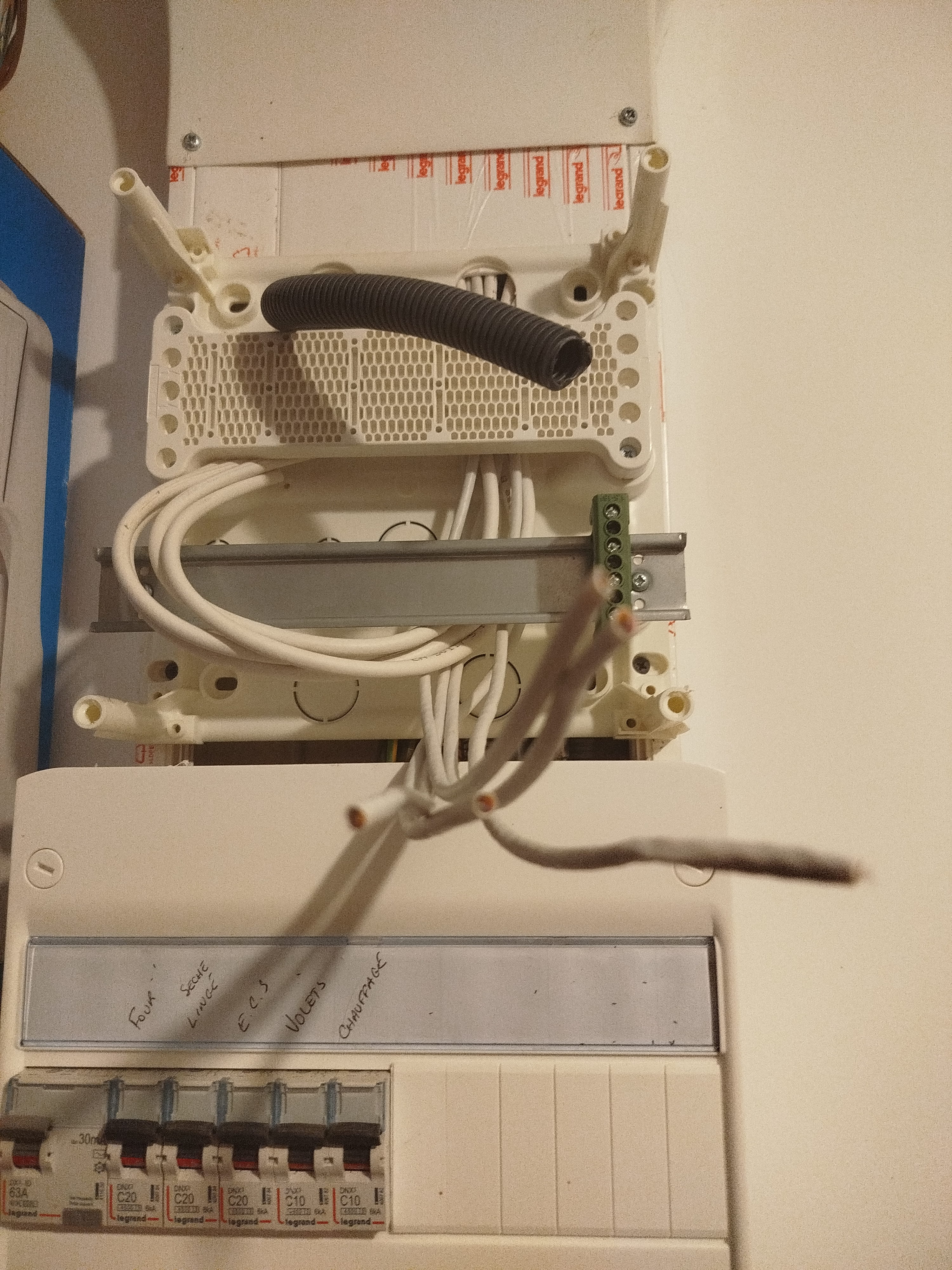

        Quand est il de l'autre extrémité ? Que faut il faire svp .je vous ai mis la photo .
        Les câbles pliés sont les câbles pour l'antenne tv .
        Encore merci de prendre le temps de la réponse .
        1. Salut,
          il faudrait voir de quand date le permis de construire, mais si il de après 2017 l'installation ne respecte pas la norme et de loin: pas de brassage, pas le bon câble, et prise murale mal câblée, ton électricien est soit extrêmement incompétent, soit extrèmement escroc.

          Ce n'est pas un tableau que tu as, c'est une boite vide.
          2h pour 4 prises (8 raccordements), ça me parait optimiste surtout si on est pas habitué à ça et ça ne règle pas le problème du câble, qui est certes suffisant pour du gigabit, qui est déjà beaucoup, ça peut peut aussi pousser à 2,5, je pense, voire à 5 sur des longueurs de 20/30m.
          Les prises murales n'ont pas l'air top non plus.
