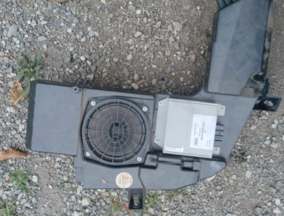

Mon souci c'est que j'ai posé un caisson de basse d'origine Audi A1 ( c'est ergonomique sans dénaturer l'auto)
Mais comment faire la connection entre ces 2 matériels ?
Sur le poste Chinois il y a une prise verte noté subwoofer mais quoi en faire?
Et les RCA de sortie rouge et blanche de base.
Je précise que le caisson a son propre ampli Audi qu'il faut que je branche en identifiant son câblage ???? ça va déjà pas être simple !...

        1. Au départ j'avais rêvé que le caisson pouvait fonctionner en mode passif en branchant directement la fiche verte noté Subwoofer ,mais aucun son ne sort ce doit être juste une fiche avec un autre signal.
          Alors il faut passer en mode actif et alimenter en mode actif via l'ampli Audi encore faut il que je repère qui fait quoi entré sortie alim etc ...il n'y a pas de fiche RCA sur l ampli mais juste une broche femelle.

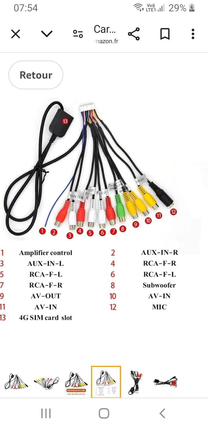

          Je joint aussi une image du faisceau du poste sauf que moi je n'ai pas de canbus l'auto n'a pas de commande au volant

            Curieux non  deux fois RCA-F-R et RCA-F-L (Front R et R)  (RCA 4 et 5 et RCA 6 et 7)
            A mon avis un des couples RCA F-R et RCA-F-L devrait être RCA-R-R et RCA-R-L ( REAR R et L)
            Je ne suis pas féru en matière d'autoradio mais ceci dit la sortie Subwoofer peut  très bien devoir être branchée sur un système actif (en enceintes de salon la plupart des caissons sont des caissons actifs).
            Vous pouvez donner le lien de cet autoradio à priori chez Amazon ?
