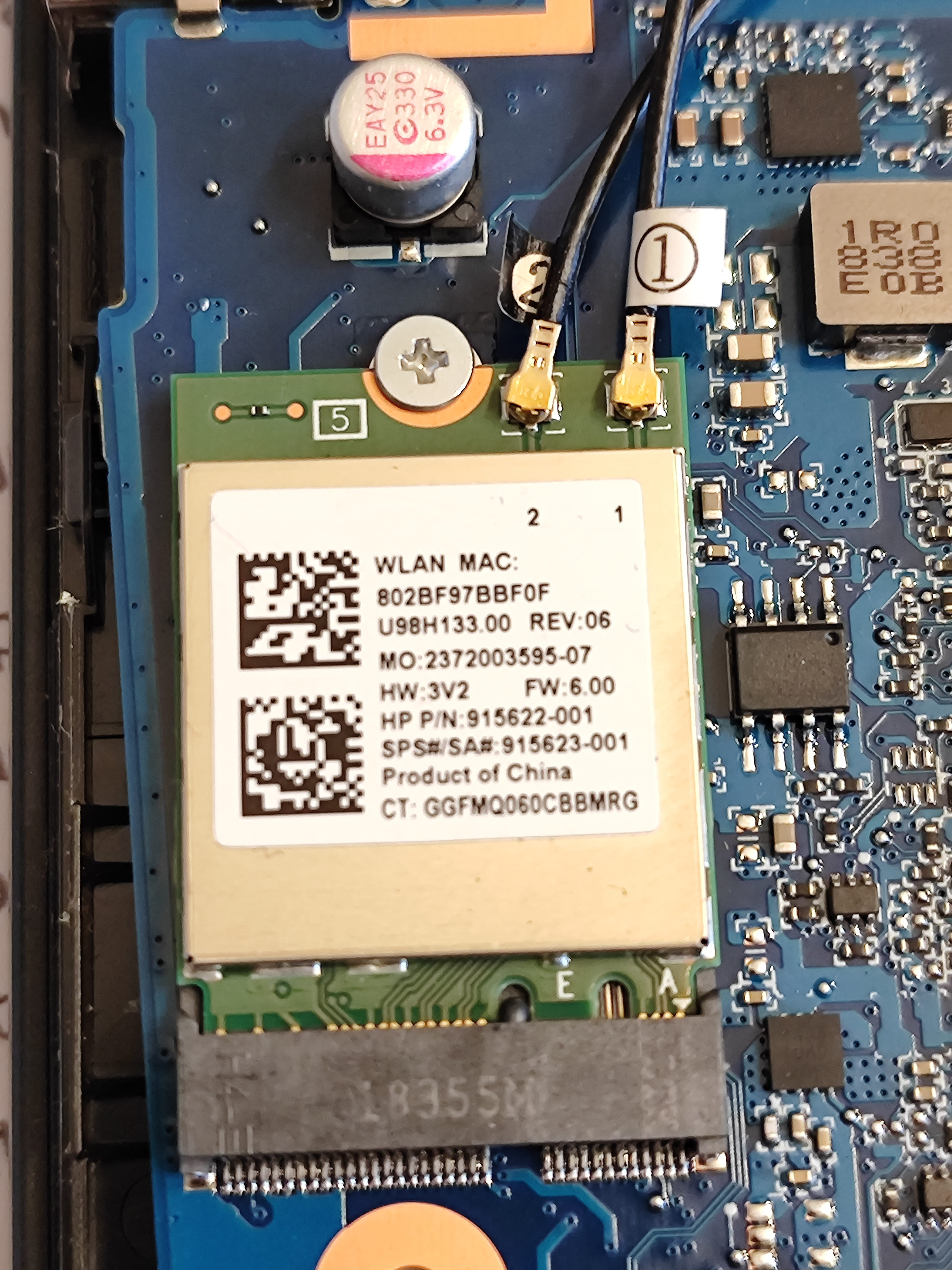

        Merci pour ton aide. Voici les informations demandées. Je tiens à préciser que j'ai essayé pas mal de driver compatible avec ma carte wifi. J'avais mis à jour le bios(F34)
          C'est bien la dernière version du pilote.
          Possiblement une carte défectueuse ?
          Essaie un adapteur wifi usb
          1. Si je veux juste changer ma carte wifi REALTEK, aurais tu un modèle à me conseiller dans une autre marque et surtout compatible avec mon pc?
