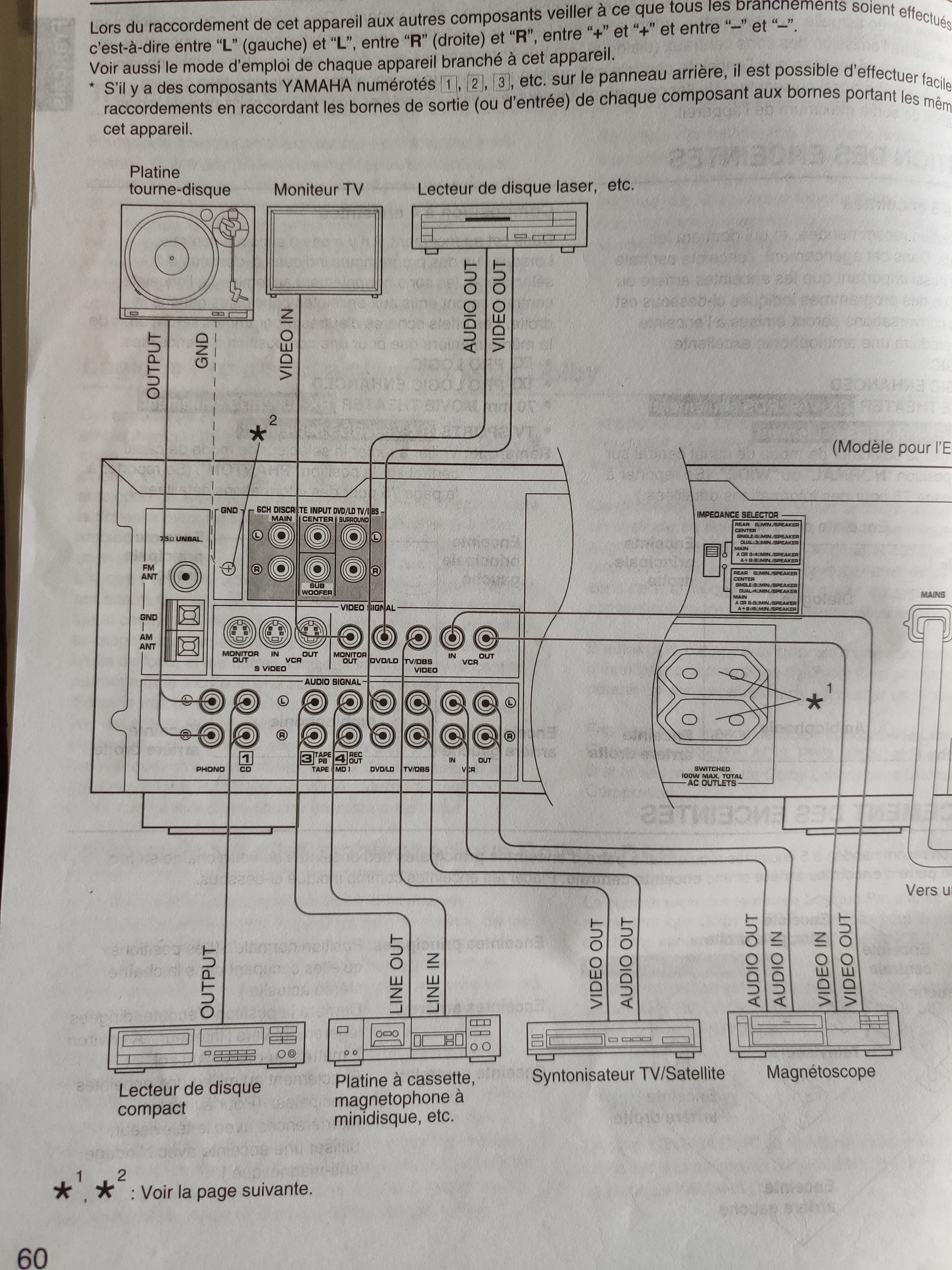

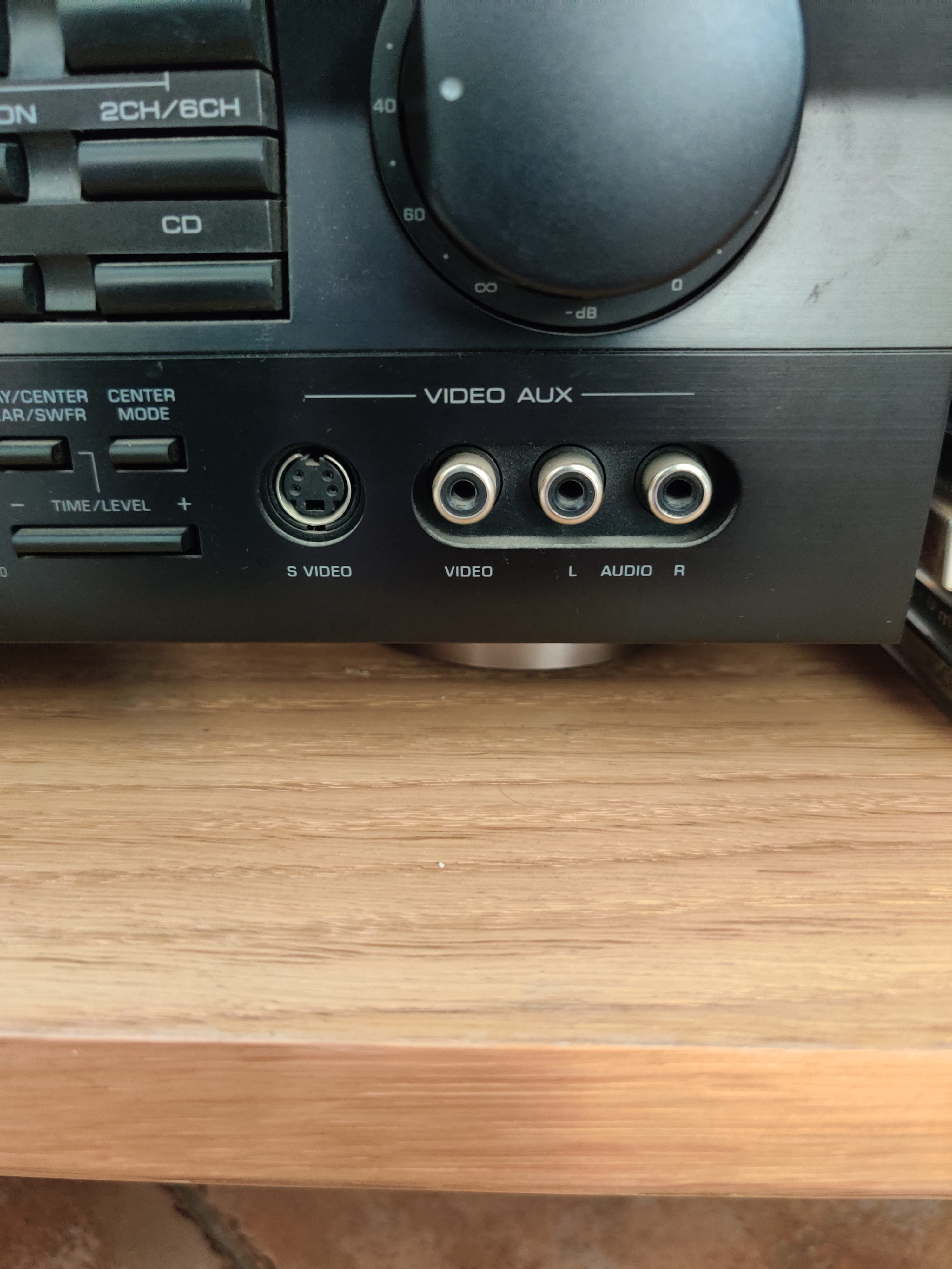

    Par contre , je m'aperçois que le boîtier nécessite un cordon RCA double ( blanc et rouge) alors qu'il n'y a qu'une sortie TV derrière l'ampli ( voir photo ci-dessus). Il y a des sorties ( ou entrées) supplémentaires en façade, à quoi servent elles ?
    1. Pierr10 Messages postés 13828 Date d'inscription   Statut Modérateur Dernière intervention   5 840
      Les sorties TV (ou autres) de l'ampli ne vous intéressent pas, puisque le signal audio va entrer.
      Vous pouvez très bien utiliser n'importe quelle entrée à l'arrière de l'ampli.
      Par exemple vous pouvez prendre l'entrée du magnétophone (bornes marquées 3 sur la photo du manuel), ou bien l'entrée CD, suivant ce qui est libre.
      Il faudra juste vous souvenir que Tape correspond au son de la télé (par exemple).

    @ arenadef
    Sur ta photo, c'est une entrée aux , c'est sur ces fiches RCA que tu dois connecter les fiches RCA du boitier.
    Le son sera diffusé normalement vers les enceintes connectées à ton ampli, tu devras simplement choisir, sur tes boutons en façade (Aux)
    Tu devras ajuster le son sur ton ampli, ensuite tu pourras augmenter ou diminuer le son via la télécommande de la TV !
