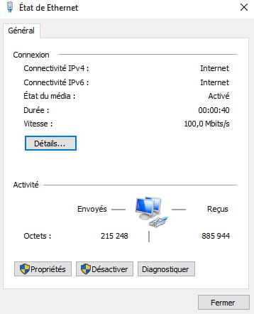

Mon ordinateur, actuellement connecté en wifi à une box fibre Freebox Ultra, dispose en moyenne d'un débit aux alentours des 300Mbps alors que quand je connecte celui-ci avec un câble ethernet, celui-ci plafonne au débit de 90 Mbps.

J'ai déjà changé des paramètres, plus précisément la "vitesse et duplex" de ma carte réseau. Quand je paramètre celle-ci sur un débit de 1Gbit/s en duplex intégral, mon ordinateur perd la connexion ethernet. Quand je remet la vitesse et duplex en 100 Mbit/s, mon ordinateur redétecte la connexion ethernet.

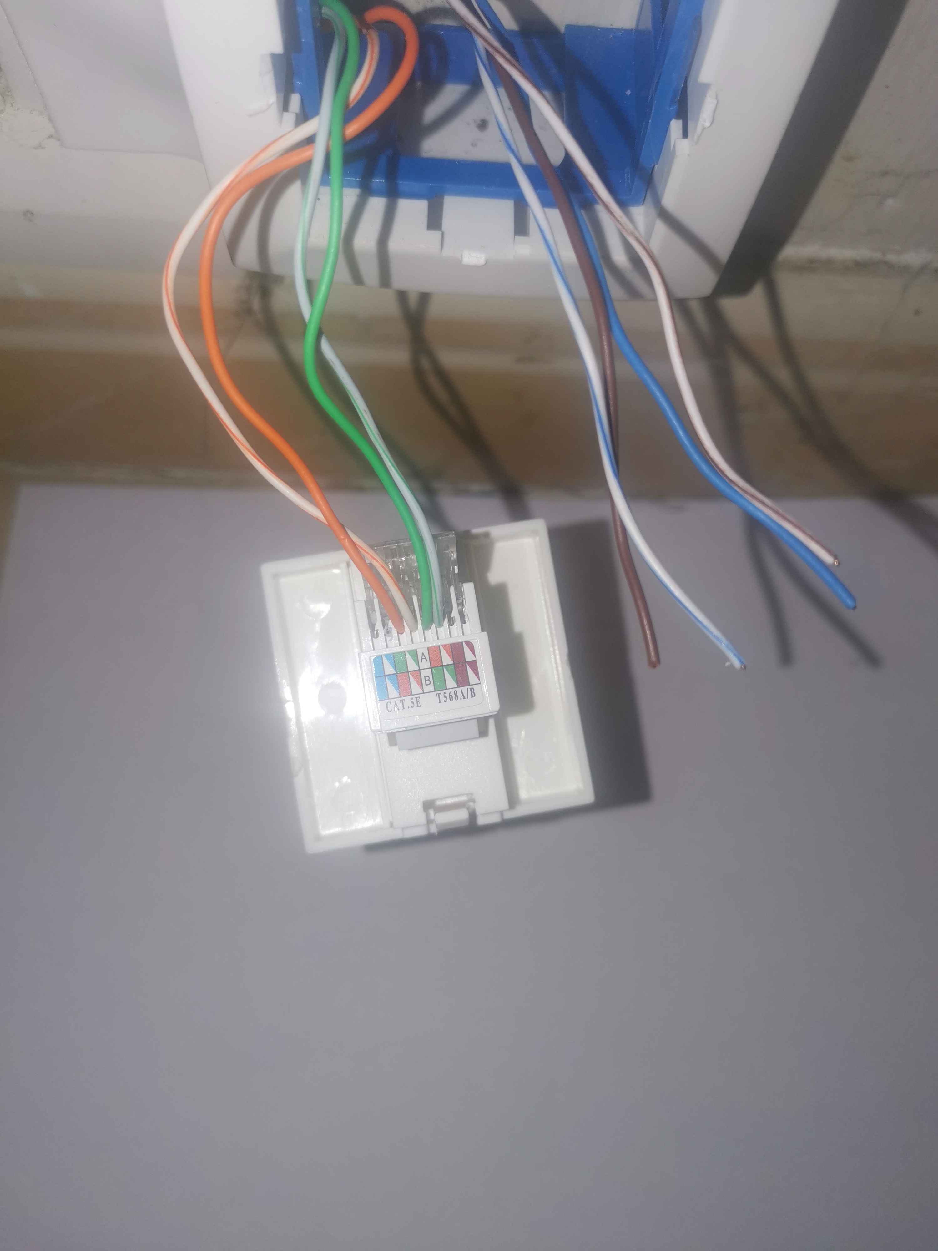

    Voici une photos de ma prise.
    1. blux Messages postés 2046 Date d'inscription   Statut Modérateur Dernière intervention   3 455
      pour faire du gigabit, il faut 8 fils.
      Ne va pas chercher plus loin et câble les 2 paires manquantes.

        bopopa n'a pas précisé (il ne savait peut-etre pas) que 2 paires torsadées (pas 4 fils) ça suffit mais pour 10 baseT et 100baseT seulement, au delà il faut 4 paires.

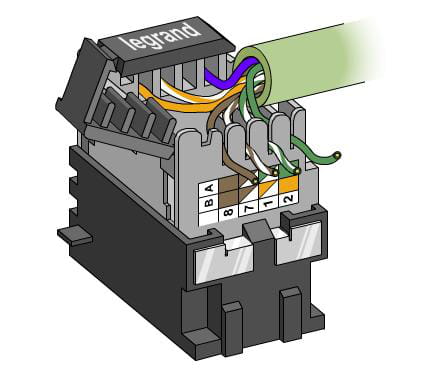

        pour du gigabit, il faut aussi éviter de détorsader autant les paires quand on câble, plus elles restent torsadées près de la connexion mieux c'est:
        © Legrand
        De plus ces vieilles prises ne sont pas très adaptées au câblage haut débit

      Il travaillait dans les Télécoms, sur du réseau RTC surement, où on a besoin que de 2 fils ;-) Là il a effectué le travail à moitié.
      Car 4 fils suffisent pour un réseau Ethernet à 100Mbps. Cela ne se voyait pas avec l'ADSL, mais avec la fibre, pour bénéficier du gigabit, ou plus, il faut que les 8 fils soient connectés.

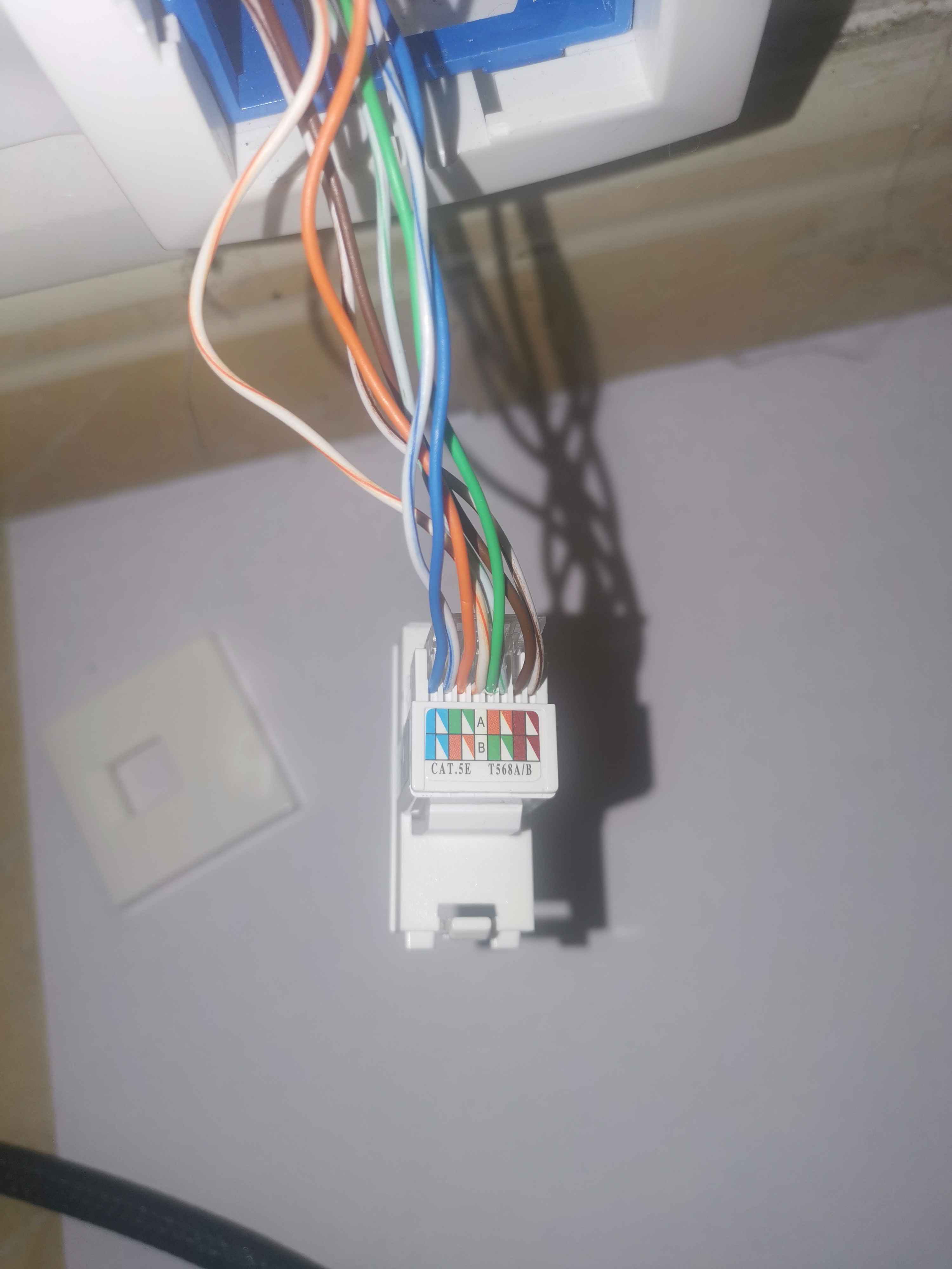

    Bon, déjà un soucis de réglé visiblement, j'ai câblé le reste des fils au bon emplacement j'imagine, j'ai suivi le schéma B.
    Mon débit reste cependant bloqué à 90Mbps en ethernet.

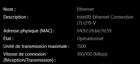

    Quand je veut paramétrer la Vitesse et duplex de ma carte réseau sur 1Gbps Mon ordinateur perd la connexion automatiquement.
    Ma carte réseau est paramétré en "Négociation automatique" lors des screens, j'imagine que mon soucis vient de celle-ci car les valeurs indiqué sont les valeurs maximal auquel ma carte réseau a accès ?

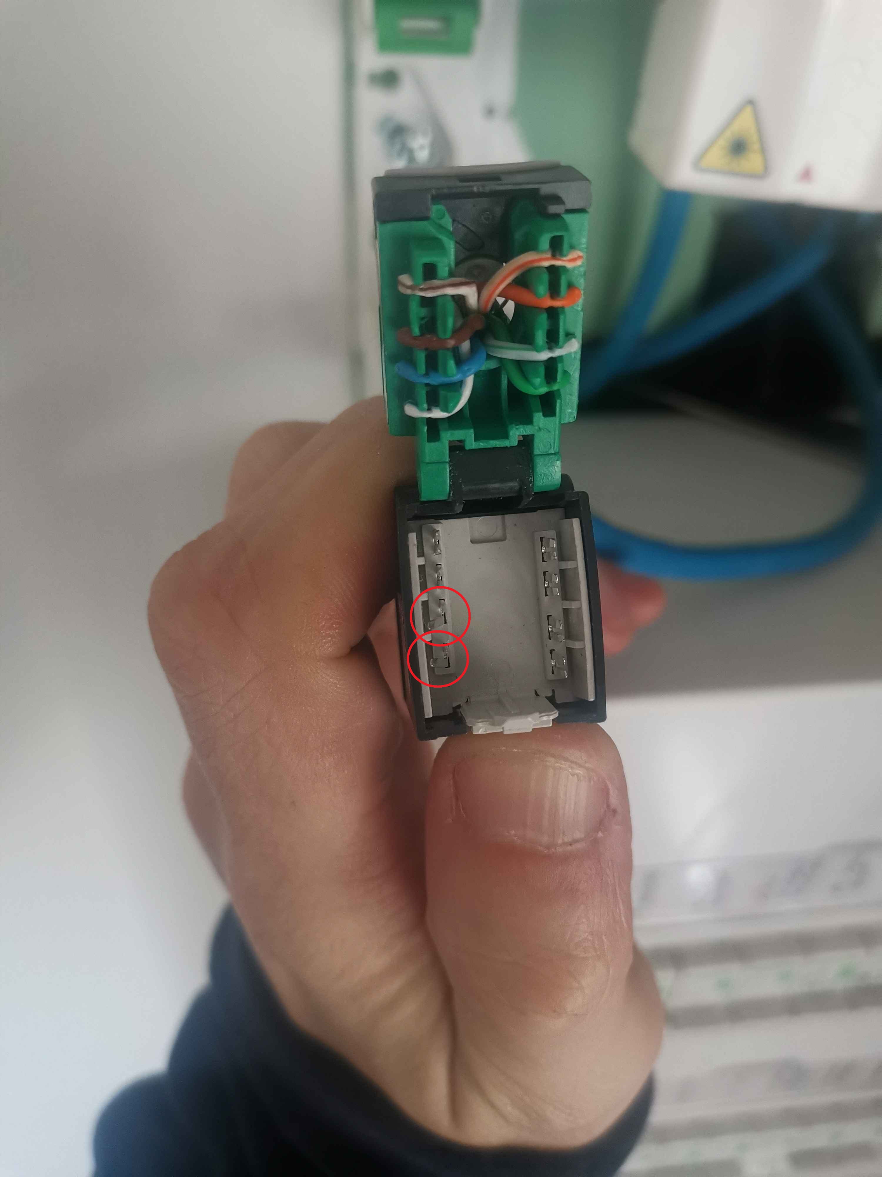

      Après vérification, quand j'ai ouvert la prise, le fil marron est venu avec, j'imagine qu'il était pas serti et en regardant de plus prêt, on peut voir qu'il y a 2 fiches métallique de tordu
      J'ai redresser les fiches qui étaient tordus pour que les fils soit serti correctement et j'en ai d'ailleurs profité pour contrôler les 4 prises de brassage.
      Après un nouveau test, cela n'a pas amélioré mon débit et ma carte réseau bloque toujours quand je la paramètre en 1Gbps.
    3. brupala Messages postés 111140 Date d'inscription   Statut Membre Dernière intervention   14 441 > Pate-de-Crabe Messages postés 7 Date d'inscription   Statut Membre Dernière intervention
      il est clair que les fourches CAD tordues, ça ne le fait pas, tu les redresser à leur bonne position à l'aide d'une pince à bec fin, si tu n'y arrives pas, il faut changer cette prise.
      Vu ta photo, le fil qui est venu avec, c'est plutôt bon signe pour lui, car il devait être bien inséré dans les  CAD.

      Quand tu ouvres une prise avec CAD comme ça, il faut recâbler en avançant tous les fils de 2/3 mm afin que les coupures des CAD ne retombent pas au même endroit sur le fil, car ça risque un mauvais contact.
      PS, CAD == contact auto dénudant.
