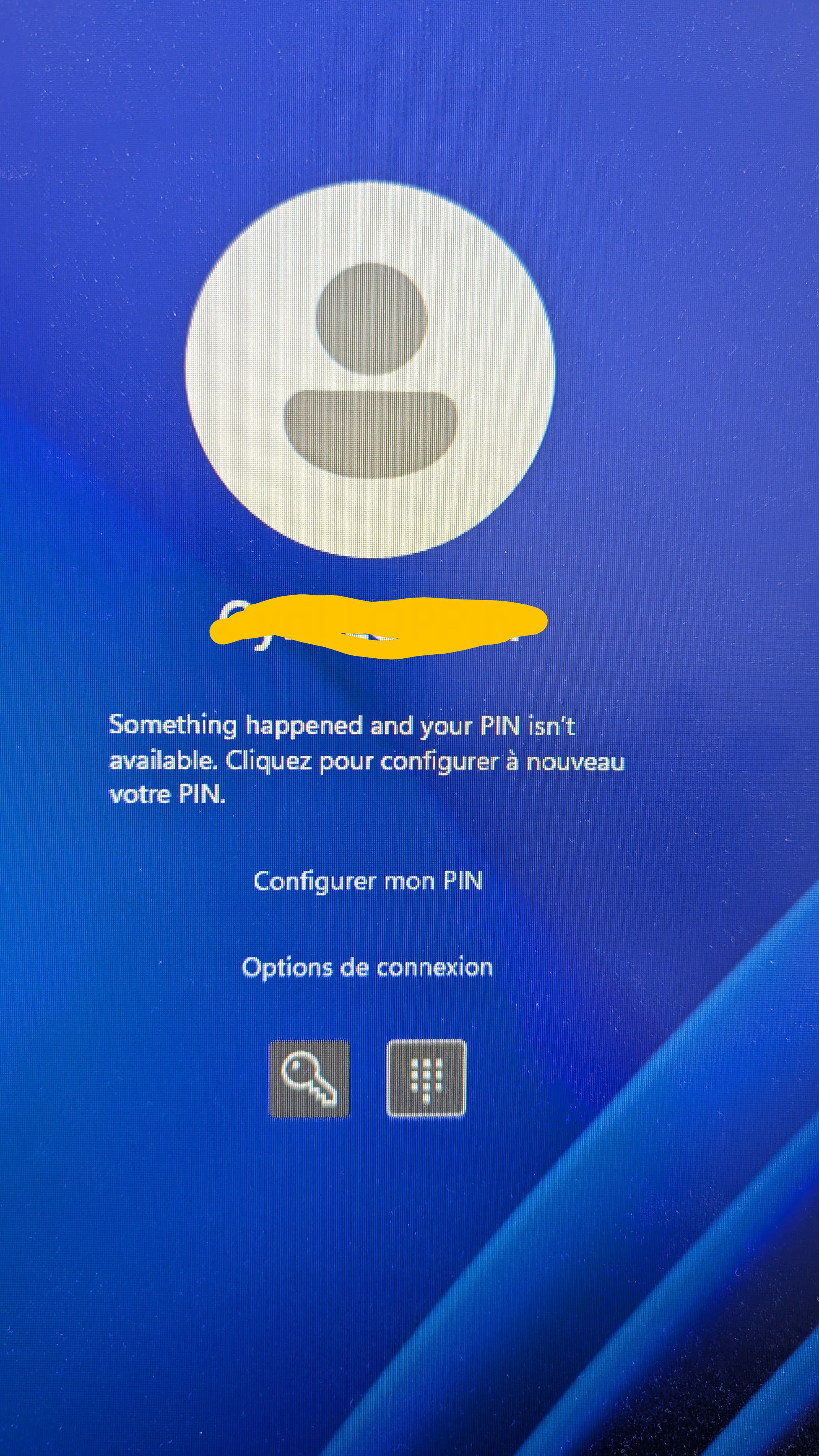

J'ai essayé un mode sans echec avec réseau avec un compte admin mais impossible de me connecter, le mot de passe n'est pas le bon. Je ne sais pas lequel il faut rentrer.

      En mode sans échec c'est la connexion au compte Windows que je n'arrive pas à faire. Le code pin est désactivé et mon de passe Outlook ou Microsoft associé à mon adresse mail ne fonctionne pas non plus. Je ne vois pas lequel ça peut être.
      1. ça demande la connexion au compte windows en mode sans echec ?
        essaie d'activer le code pin alors.
        Tu n'as pas de port ethernet ?
    2. Oui avec une prise en charge réseau il faut se connecter au compte windows. Le code est pin est activé mais il n'est pas disponible. On me propose de le configurer mais quand j'essaie on me dit que je dois être administrateur, ce qui est pourtant le cas. J'ai bien vérifié dans les paramètres du compte. J'ai un port ethernet mais j'essai de régler le problème de ma carte wi-fi donc je ne vois pas trop ce que ça apportera.

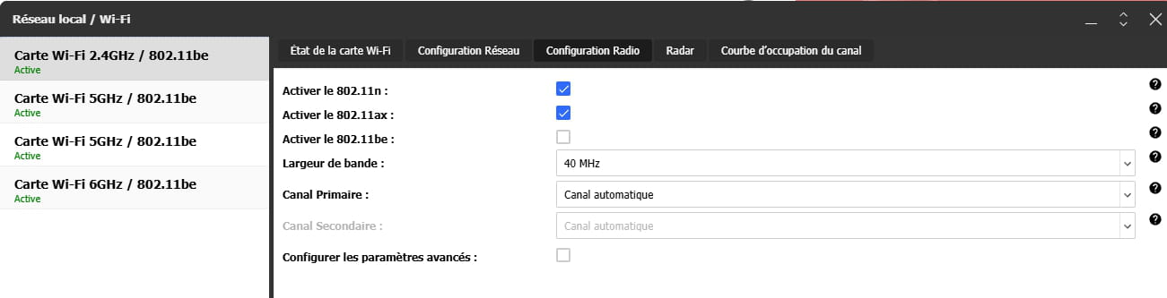

                  La box est bien configurée avec un canal à 160 Mhz dans la bande des 5 Ghz, voire des 6  ?
                  Après, ça me parait bizarre 900 Mbit/s en wifi 6

                  La carte wifi est bien wifi 6, même 6E car en 6 Ghz.
                  Par contre, j'ai des doutes sur ce qu'indique la fbx, car elle indique ses paramètres wifi7 alors que personne n'est connecté en wifi7, seulement wifi 6.
                  La bande 320 Mhz n'existe qu'en wifi7, pas en wifi 6, ni 6E.
                  Pour voir, tu pourrais essayer de forcer ta fbx en wifi6 (ax) histoire de voir si ça améliore pour le PC (pour le mobile ça m'étonnerait).
              3. J'ai fait plein de tests en activant et désactivant le 802.11be sur les différentes cartes wifi du routeur mais ça ne change rien. En fait la photo est trompeuse. Le 802.11be était juste activé mais le 802.11ax aussi. Regarde ci-dessous.
                1. oui, pas de doute là dessus, mon doute venait que le fait de proposer du wifi7 be par défaut pouvait perturber certaines cartes wifi qui ne gèrent pas, ça se voit avec des cartes wifi 4 (802.11n), sur les cartes wifi 6E genre intel ax210, je ne savais pas, c'est un secteur qu'on est encore en train d'explorer et les combinaisons sont de plus en plus nombreuses, sachant en plus que wifi 7 occupe presque tout ce qui peut exister en tant que bande wifi, laissant peu de place au reste.
