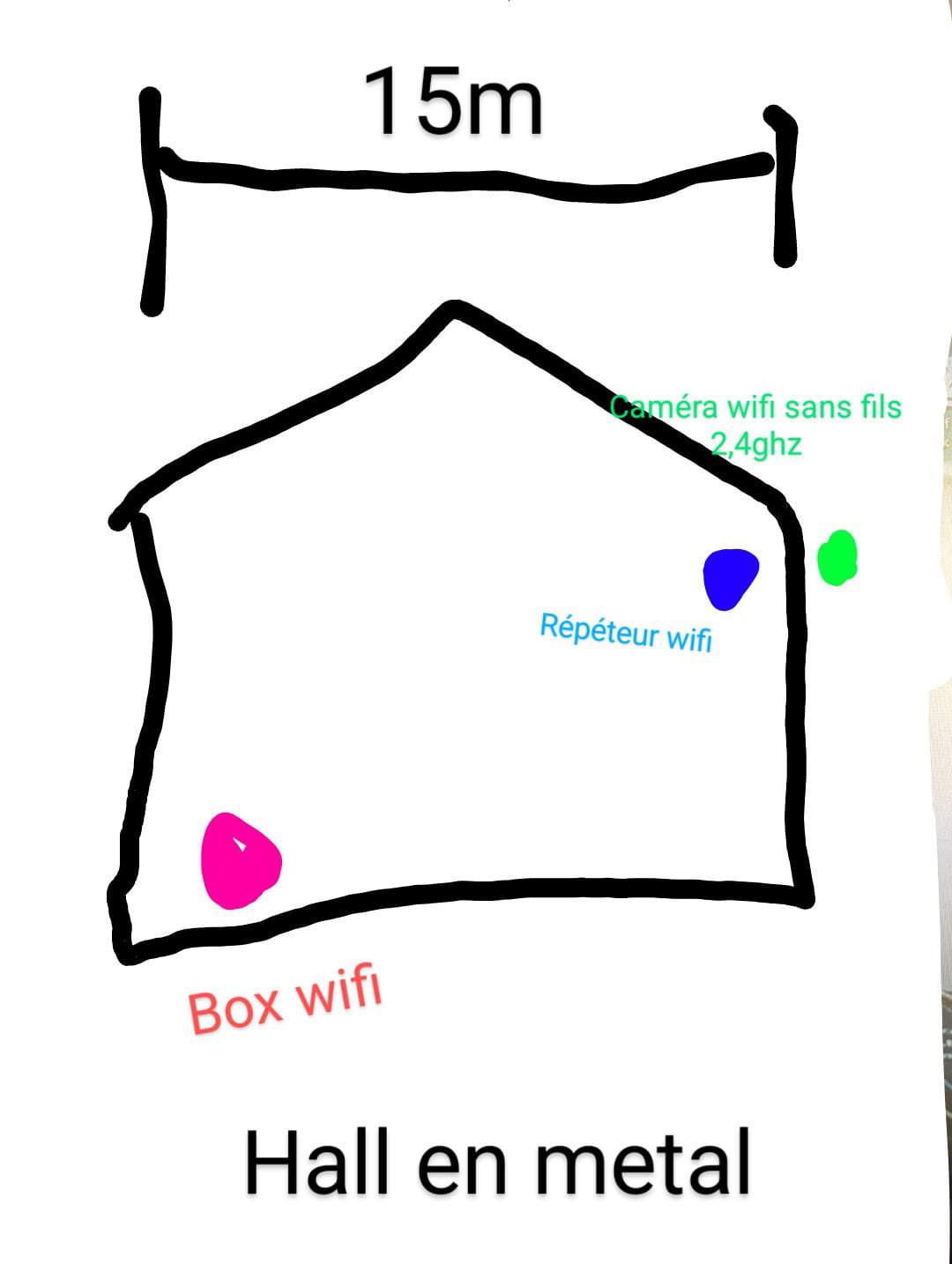

J ai posé une caméra a l' extérieur de mon hall et pour la connecter j ai mis un répéteur wifi de l autre coté du mur. Mais même avec une distance 1metre la caméra ne se connecte pas (ou avec une très mauvaise connection). Le problème est que le mur est composé de 2 parois métalliqueq.
Quelqu'un aurait une solution ?
  1. Salut,
    mets le répéteur à l'extérieur au lieu de l'intérieur (en configuration point d'accès donc relié en ethernet à la box ou à un répéteur intérieur plus proche, en gros, un système wifi mesh quoi.
