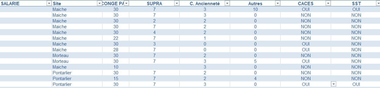

          La colonne Site : Renseigné manuellement Via une liste pour l’instant 3 choix : Maîche, Morteau, Pontarlier
          Les colonnes : Droit Supra, Droit CP sera renseigné manuellement.
          Les colonnes :
          - CACES renseigné manuellement, Via une liste de choix (OUI,NON)
          - SST renseigné manuellement,, Via une liste de choix (OUI,NON)

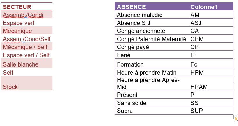

                  1. Secteur, je ne souhaite pas l'utiliser.
                    Vous entendez quoi par : Fermeture asynchrone site pas possible en auto si pas de butees en info : Pas sur d'avoir compris votre demande.
