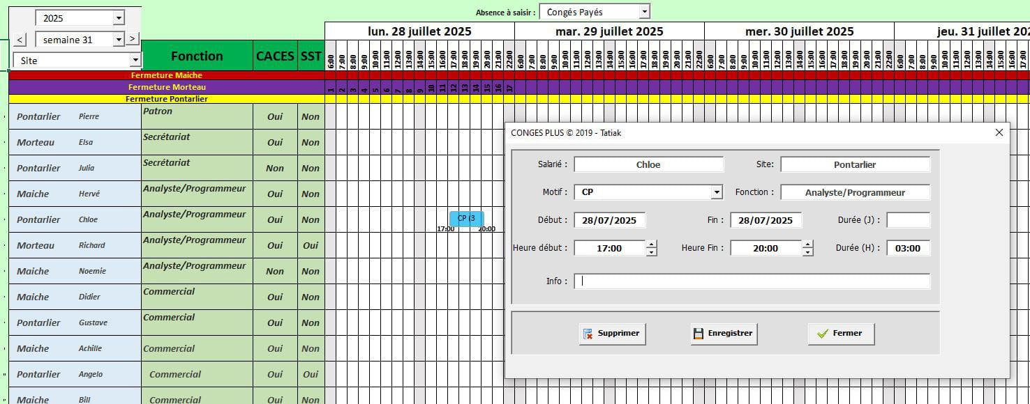

      C'est Ok pour moi. le visuel me suffit avec les couleurs.
      Par contre, je ne peux plus modifier ou supprimer la sélection s'il y a un changement.
      Avant quand je clic sur l'absence, je pouvais modifier.
      Merci.

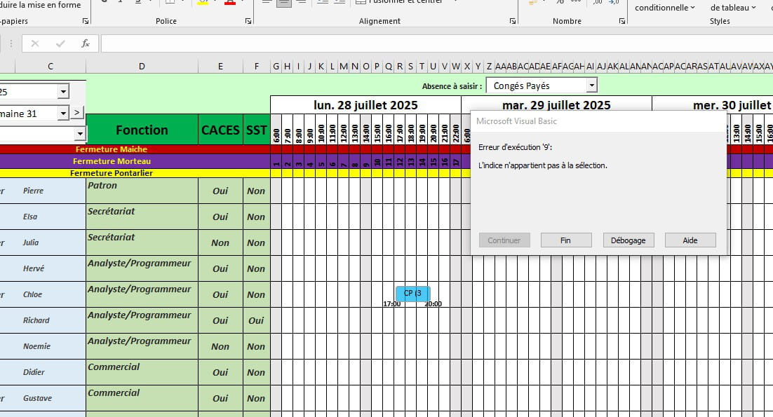

        1. Bonsoir,
          j'ai repris le fichier que vous avez envoyé sur ci-joint.
            Oui, et?
            Faut aussi recuperer la base de donnees
            1. Bonsoir,
              Je disais que je l'ai récupérer et que c’était bien la dernière version ou je rencontre les erreurs citées au poste 43.
              1. Bonjour, voici une vidéo
                https://www.cjoint.com/c/OBtfRSV4lrl
                  Mettez la base Access que vous utilisez pour ce que vous avez fait sur ce fichier
                  a dispo
                  Mettez aussi le fichier Excel
