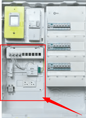

        Les prises que vous nommé "prise box" dans les pièces sont des prises RJ45.
        Toutes les prises doivent être, à l'autre bout de leur câbles, concentrées dans l'espace communication qui en général se trouve près ou dans le coffret électrique.
        Joignez une photo de coffret (capot ouvert) que l'on puisse vous en dire plus
        https://www.commentcamarche.net/infos/25913-forum-ccm-mode-d-emploi-inserer-une-image-dans-un-message/
        Exemple de coffret avec encadé de rouge la partie communication
