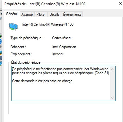

Il y a un moment mon wi fi relié à mon portable Sony Vaio s'était déconnecté et j'avais réussie en faisant quelques manipulation, mais la rien de cela ne fonctionne.
C'est : Intel centrino Wireless-n 130 qui est expiré, j'ai contacté le support..
Mon ordi est très vieux, mais fonctionne tjrs bien ( a part cela) j'aimerais voir si qqn aurait une solution pour moi.
On me dit erreur 31 et aussi lorsque je le réinstalle on me dit : Il semble que l'ordinateur soit correctement configuré, mais le périphérique ou la ressource (serveur DSN) ne démarre pas.

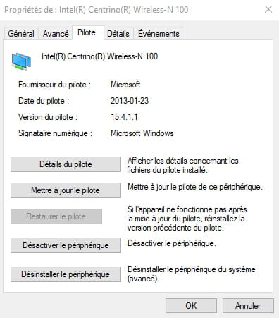

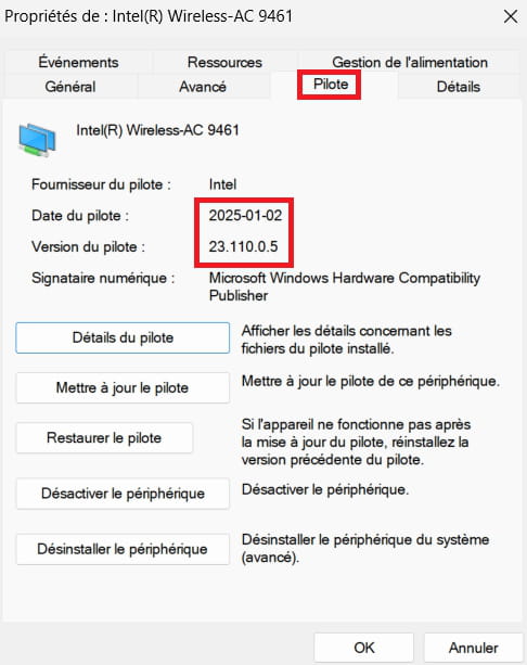

                          Simple vérification: c'est quoi la date et la version du pilote ?
                          Image en exemple:
                          1. Pour le moment c'est ceci qui s'affiche car je l'ai suprimé en esperant qu'il se réinstalle seul et dans cmd (pnputil /enum-drivers) J'en ai 6 (oemXX.inf) que je ne vois pas dans mon gestionnaire de périphérique.
                              Pour la date et la version, il faut sélectionner onglet pilote et non pas général !
