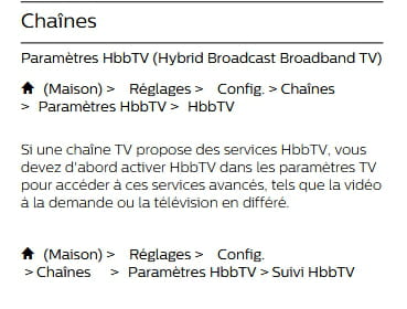

    Dans le menu du téléviseur essayez de désactiver Hbb TV
    Extrait notice en page 38
    Paramètres HbbTV
    MENU > Options TV > Options
    avancées > Paramètres HbbTV.
    Activer HbbTV
    Paramètres HbbTV > Désactiver.

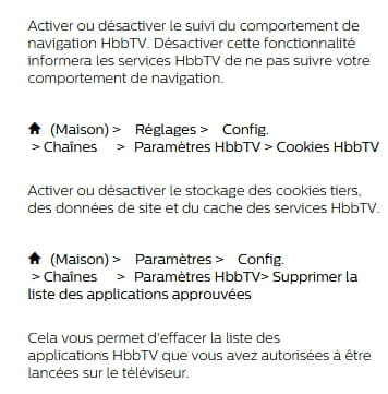

      Tous les téléviseurs Phillips n'ont pas forcement les mêmes menus
      Extrait de la notice  du 42Oled808 en page 27 :
