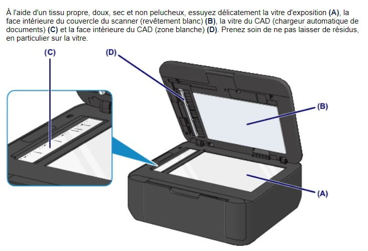

        Si votre imprimante a un chargeur automatique de documents et que vous l'utilisez pour vos photocopies, pensez à nettoyer la petite vitre qui se trouve à gauche de la grande vitre.
        Pour les imprimantes Canon :
