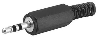

    Fiche Jack mâle Stéréo
    "un câble 2 extrémités jack": jacks mâle/mâle je suppose ?
    Mais mono ou stéréo ?
    Quel est le type de la sortie jack sur ta TV ? Mono ou stéréo ?

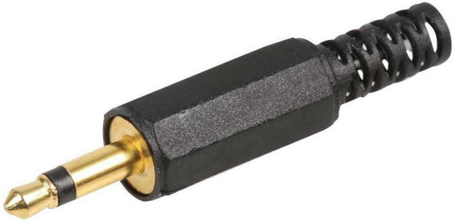

    Fiche Jack mâle Mono
    C'est très important car une voie de ta jack pourrait être sur la masse de la jack femelle ou vice versa.
