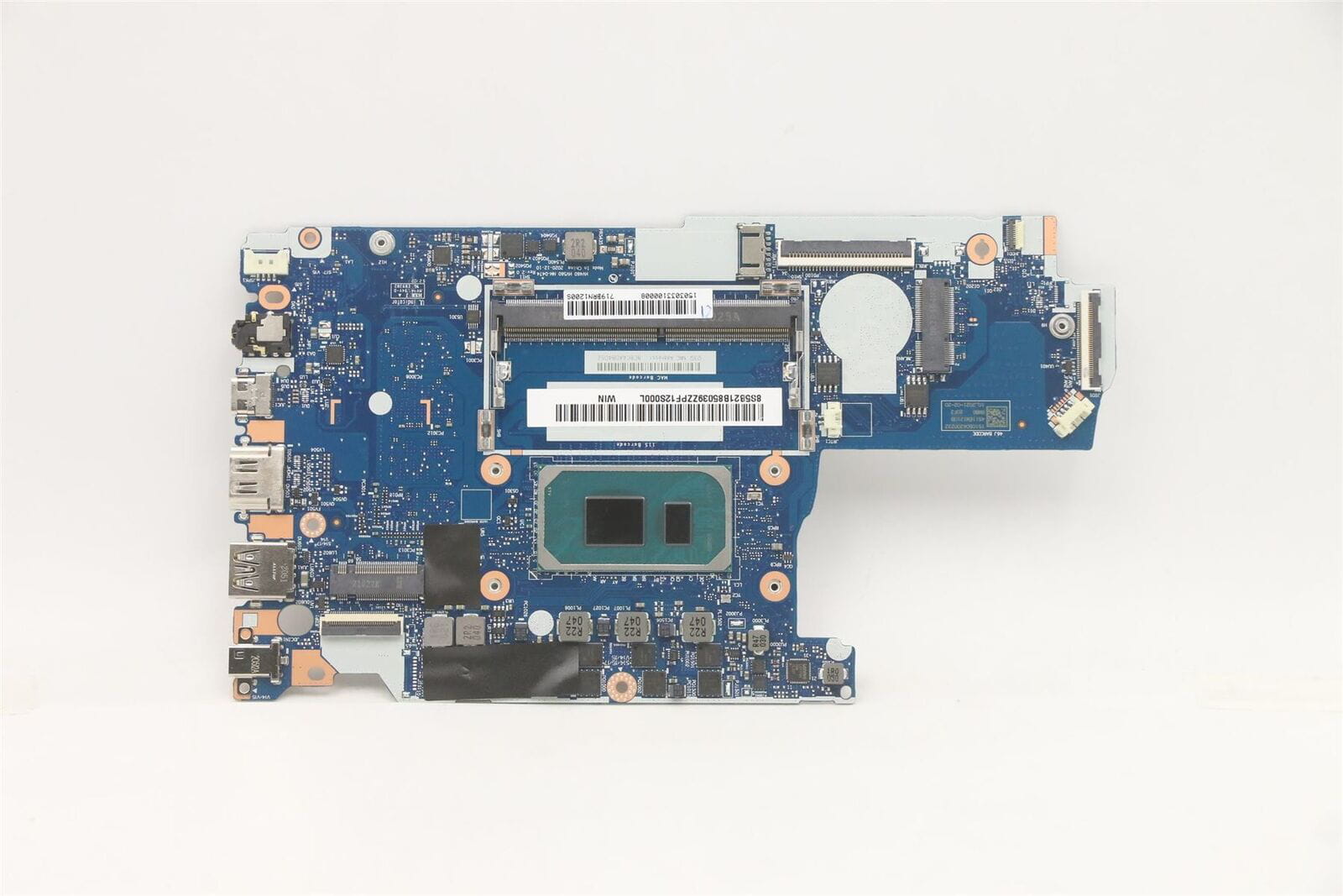

      J’ai pas démonter l’écran j’ai juste enlevé le plastique qui donne assez a la carte mère etc
  3. voici la carte mère trouver sur le net qui frôle les 500€ les prix son vraiment abusif. Si il y a vraiment un fusible est qui doit être proche de la nappe de l'écran, je pense alors que il doit a droite du sotch noir .
      "on m’a dit que sa viendrait du fusible de rétro éclairage": le rétroéclairage n'a pas de fusible. Dans un écran TV ce sont des bandes de leds (diodes).
      Sur un écran d'ordi, celui-ci est géré par un inverter, petite carte électronique sous le panneau écran.
