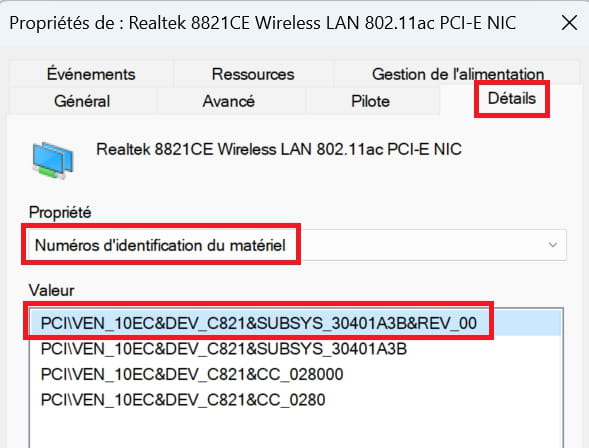

    Image en exemple:

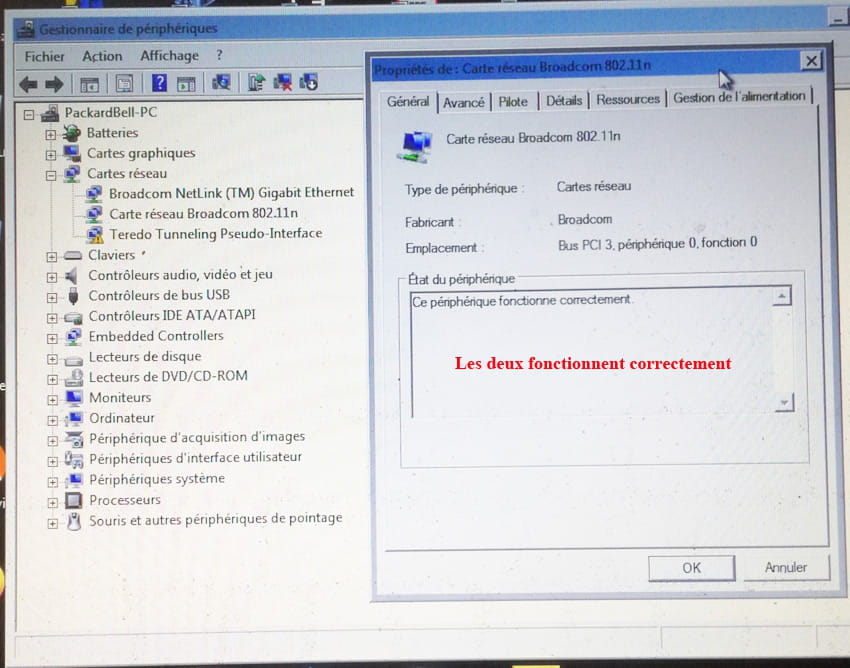

    Première configuration, avec un disque dur en "Caution" et un WD 7 pas authentique, tout fonctionne , très lentement certes mais une fois "chaud" tout marche, Internet en Wifi et par câble et tout le reste. Le gestionnaire des périphériques affiche ceci

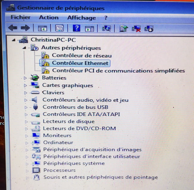

    Vue les problèmes j'ai donc pris la décision de changer de disque et installer un WD7 pro que j'avais sur CD, L'installation c'est bien passé , sauf que la connexion a Internet ne fonctionne pas ni en Wifi ni en câble.......
    Le gestionnaire des périphériques de cette nouvelle installation affiche ceci
    Aucune carte réseau, que des contrôleurs... comme c'est possible s'il s'agit de la même machine ? les cartes sont bien branchés sur la carte mère, et les pilotes ? dans le disque dur ? .... si c’est le cas je comprends qu'il faudra télécharger les pilotes correspondants au cartes installés sur le nouveau disque.....
