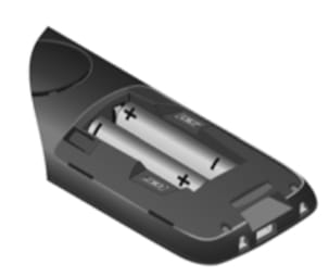

        Vous avez bien mis les batteries  neuves dans le bon sens ?
        1. Bonjour ,effectivement j ai inversé  les lettres .merci d avoir remarqué. J ai bien positionné les batteries,.

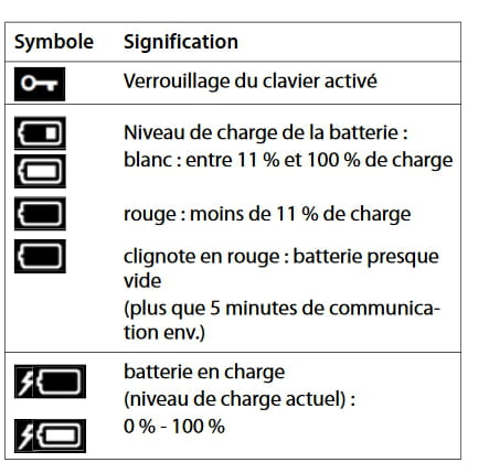

            Posé sur la base, sur l'écran du combiné, en ligne du haut, comment est l'icône de la batterie ?
            Voir ci-dessous les diverses possibilités
            Même question  combiné pris en main.Nota si les batteries n'étaient pas assez chargées.

        3. Posé sur la base batterie en charge.et pris en main le carré est rouge intérieur noir.
          JE viens d essayer dépasser un appel ,l appel tient une seconde et tout s arrête,j en perd mon latin.
            Les batteries ne sont pas chargées à fond... d'où les problèmes...
            Batteries bien chargées l'interieur sera blanc.

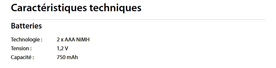

          J ai vu sur internet qu' il faut 3 AAA  nimh 750mah.
          Ou otech 1,2 volts .MERCI BEAUCOUP.pour votre aide.bonne soirée.
            3 AAA ????   il faut 2 batteries rechargeables  AAA
            Extrait de la notice
            Pour ce qui est des mAh 750 est un minimum si vous trouvez plus  ce ne sera que mieux... l'autonomie en sera que meilleure
          2. Ce n'est pas plutôt deux des batteries ?
