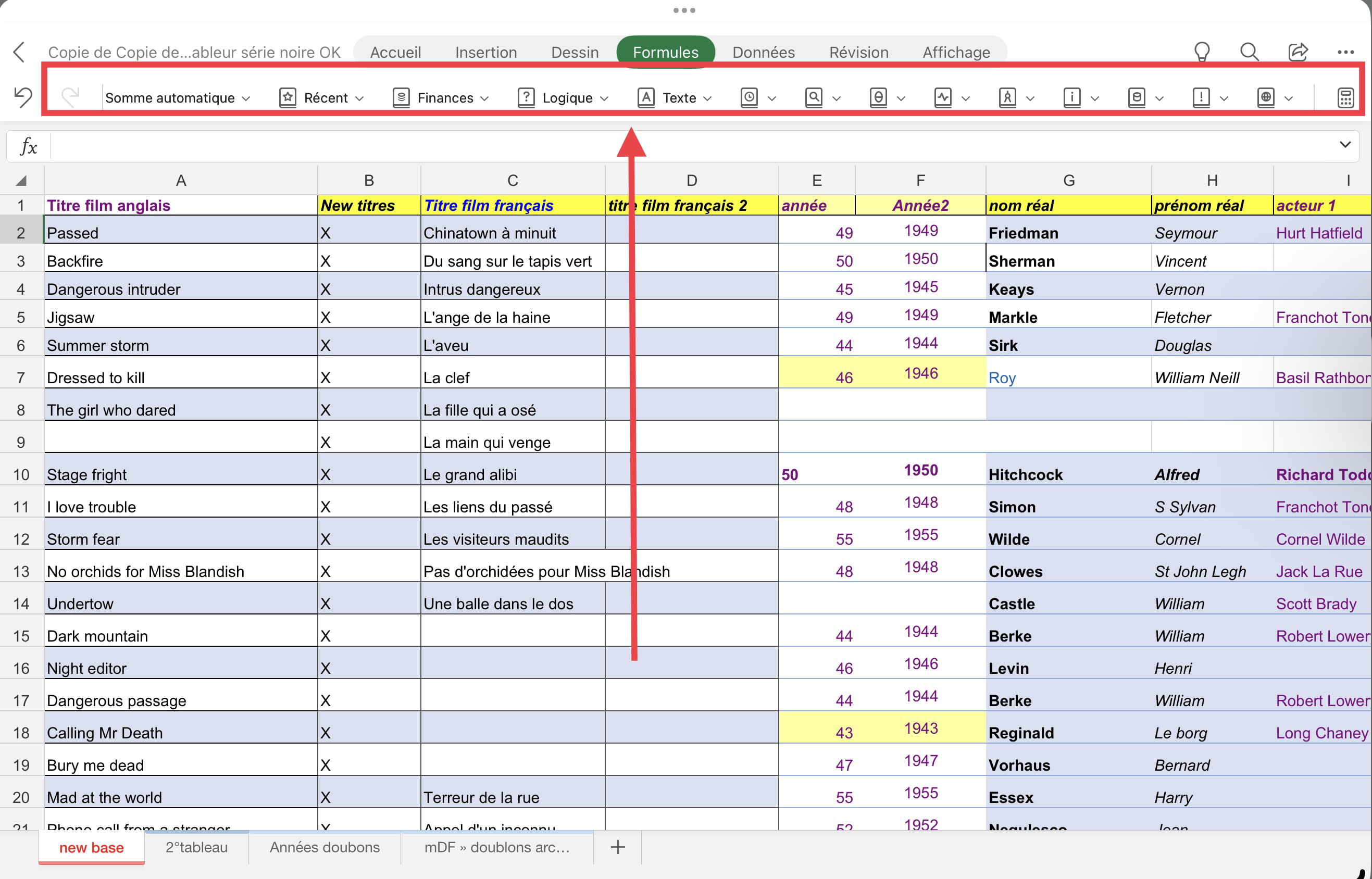

          2. "dans le ruban "Formules", clique sur le menu déroulant "Vérification des erreurs"..."
            Malgré de gros efforts, je ne vois pas de menu déroulant "Vérification des erreurs"...
            Il n'y a que des menu de formules.
              Ok, mes excuses pour le ruban...
              Par contre, regarde les formules que tu as mis dans la colonne X
              Tu fais référence à cette même colonne (X), donc Excel repère des références circulaires, et cesse tout autre calcul.
              Modifie la formule pour mettre la colonne W pour tes calculs (de mémoire, dans la cellule X2)
               =NB.SI(W:W;W2)
              Même si un calcul sur une colonne entière est rarement conseillé.
              Bon dimanche

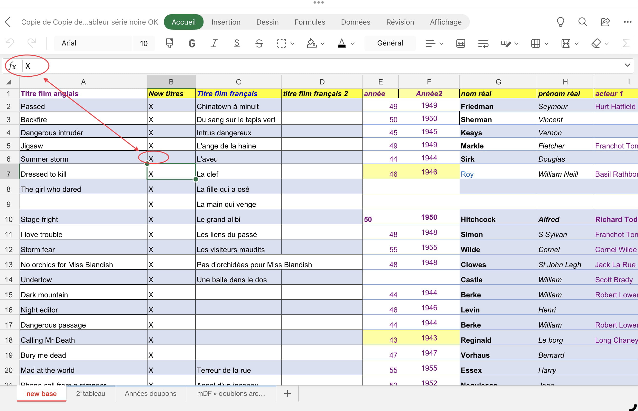

                Comme tu peux le voir sur la capture il n'y a pas de formule dans les cellules de la colonne X…
                1. Euh...
                  Colonne X
                  Pas colonne B

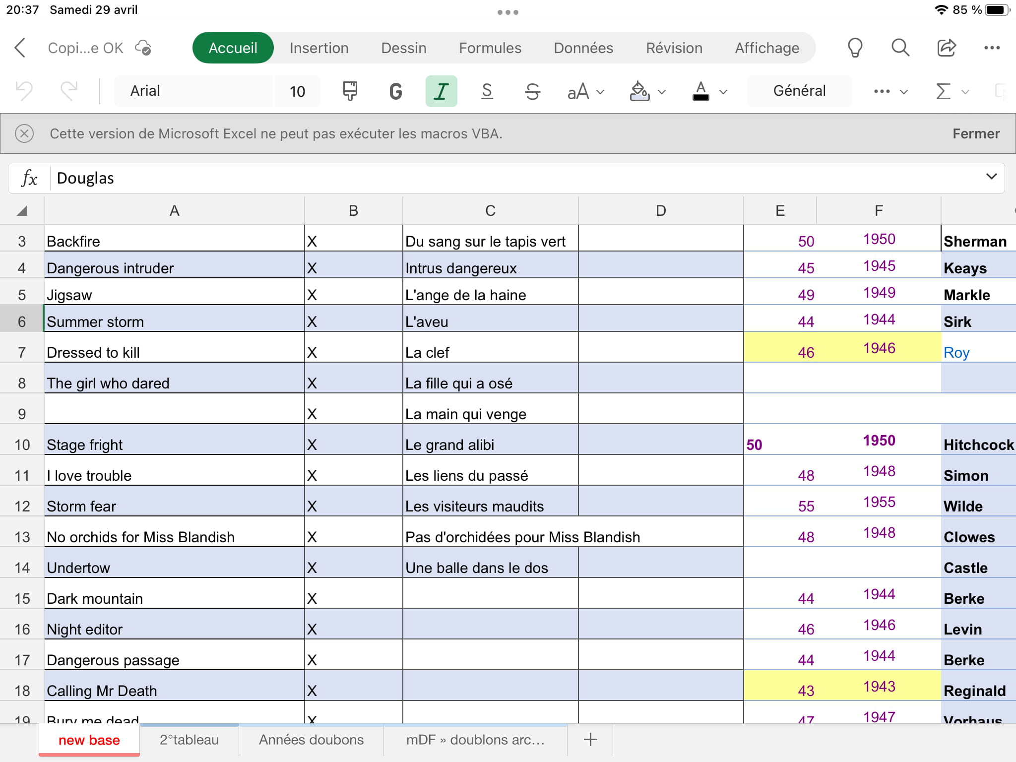

                  Pa contre, en ce qui concerne le post initial (disparition des rangées précédant les nouvelles aprés filtrage) j'ai trouvé l'explication.
                  En fait, pour une raison inconnue,  et je ne l'avais pas vu, les rangées sans style se trouvent en haut du tableau mais si on descend plus bas (vraiment plus bas) on retrouve les rangées stylées créees précédemment.
                  Je ne pouvais pas le voir…Elles n'avaient pas disparu.
                  Il y a un trés grand espace de rangées vides entre les deux.
                  142 rangées !
                  Tu peux le voir sur le fichier envoyé.
                  Quel peut-être l'explication de ce problème ?
