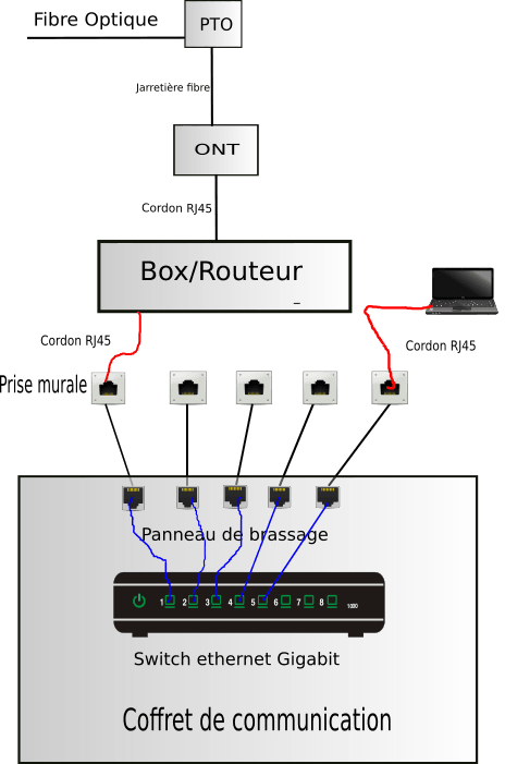

    Tu peux supprimer le câble pieuvre qui relie les prises au filtre maitre (ce que tu appelles le modem) ainsi que le filtre maitre lui même, voire même le DTI
    tu relies les prises 5,6,7,8 aux ports ethernet de ta box ou à un switch si ta box n'est pas installée à cet endroit.
    L'idée c'est de faire quelque chose comme ça:
    brassage adsl/fibre
    Si la box fibre n'est pas au coffret, il faut ajouter un switch:
    brassage fibre switch © brupala

        Si ta box est dans le salon et que tu n'as besoin que d'alimenter une seule autre pièce, tu branches une sortie Ethernet de la box sur la prise murale, dans le boitier de communication tu fais un pont avec un cordon Ethernet entre la prise de brassage du salon et par exemple la prise de brassage de la chambre. Alors tu as du réseau Ethernet sur la prise murale de la chambre.
        Un switch gigabit 5 ports est petit (10 cm) : https://www.amazon.fr/D-Link-GO-SW-5G-Switch-Gigabit-Ethernet/dp/B009TZE41I/
        Le switch sera branché sur la prise de brassage arrivant du salon pour recevoir le réseau et le switch redistribue le réseau en y connectant les 3 autres prises de brassage.

    Pour le switch, si tu n'as pas de prise secteur, certains peuvent être alimentés en POE, donc par un câble ethernet.
    Mais bon, une petite rallonge qui traine ça coûte moins cher.
