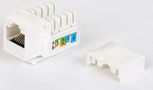

    Non 1 à 8 ce sont des positions à respecter suivant les indications sur le connecteur.
    Lors du branchement l'ordre est sans importance. Attention, quand on ouvre ou recable un connecteur, on doit faire avancer chaque  fil de 2 ou 3 mn pour pour qu'il ne se retrouve pas au même endroit qu'avant sur le CAD (contact auto dénudant qui cisaille le fil pour faire connexion).

              Généralement on utilise la norme 568 B (à droite), mais les 2 prises à l'extrémité du cable doivent être cablées à l'identique.
              Sur les prises on doit trouver les codes couleurs.

              1. OK, merci beaucoup. Les chiffres de 1 à 8 correspondent à l'ordre à suivre pour connecter les fils ?
                Si je veux tout '' decabler'' dois je le faire par ordre décroissant ou ça n'a pas d'importance ?

                  1 à 8 ordre de câblage des fils .... ?
                  je n'avais jamais pensé à cette version de la numérotation, merci de m'avoir faire rire un peu :-)
                  En fait on raccorde paire (torsadée) par paire torsadée de chaque côté chacun son tour, en faisant bien attention de ne pas dépairer, surtout quand les accompagnants sont tous blancs, comme dans l'illustration fournie avant, et comme ça a l'air d'être le cas pour toi, c'est vite fait si on n'est pas soigneux.
                  Ensuite avec une pince coupante fine, bien couper les fils au raz du CAD, de préférence quand celui ci est refermé, si c'est possible, ça évite que les fils ressortent de leur logement.
                  Aussi, l'électricien qui a câblé a marqué ses câbles, mais il aurait été sympa de reporter le marquage sur les étiquettes du brassage, elles servent à ça, au moins mettre un numéro là et sur la prise murale, si pas la place, je dis ça si un électricien câbleur pas par là pour nous lire.
