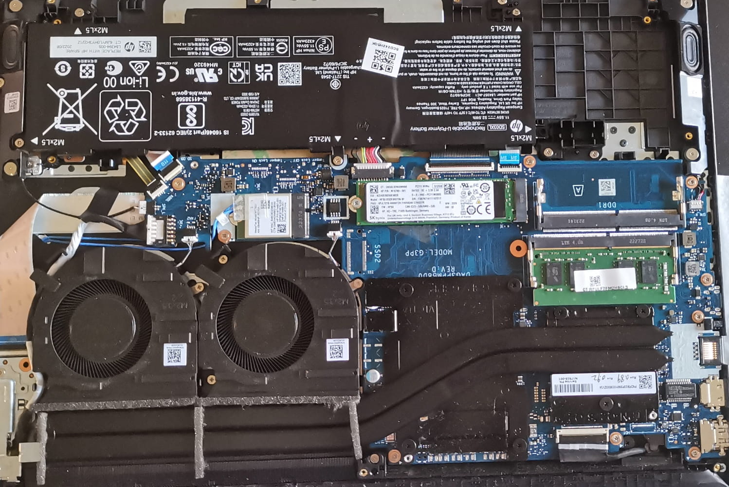

Je suis l'heureux possesseur d'un hp victus fb0200nf que j'ai récemment acheté( pour noel)
Je l'ai eu avec un 500go de ssd j'avais vu sur plusieurs sites reconnus que il y avait la possibilité de rajouter 1to ou + de ssd...
J'ai achetter mon ssd crucial m2... J'ouvre le pc... Et la il y le 1er ssd, le deuxième emplacement est existant mais il n'y a pas l'adaptateur pour insérer le ssd sur la carte mère.
Pouvez vous me dire si il est possible de fixer la partie pour insérer le ssd dans ce deuxième emplacement.
Merci d'avance
Cordialement

      Par rapport à la vidéo et tu dis tu manque d'un "n'y a pas l'adaptateur pour insérer le ssd". donc tu le vois.
       Peux-tu mettre une photo de l'emplacement sur la carte mère stp?

      mais ce n'est pas ca, comme on peux le voir sur la photo si contre, le premier ssd est bien la et en dessous, un emplacement marqué "SSD2" sans pouvoir placer le ssd...
        HP n'a pas prévu l'installation d'un deuxième SSD sur ce modèle vu qu'il manque le logement M2 pour le SSD.

    3. Oui la vidéo c'est un HP Victus 16 (16-e0000). entre 2mn02 et 2mn08 il a fini d'enlever les 2 ssd déjà présents il a bien les 2 connecteurs et toi je vois pas le 2ème.
      Ca vient pas de la photo je vois bien le support pour la ram ddr1 qui est pas occupé.
      Moi sous garantie à part remplacer le ssd existant par un plus gros si c'est possible je me vois pas bricoler la carte mère, si un autre veut te donner son avis je prends.
