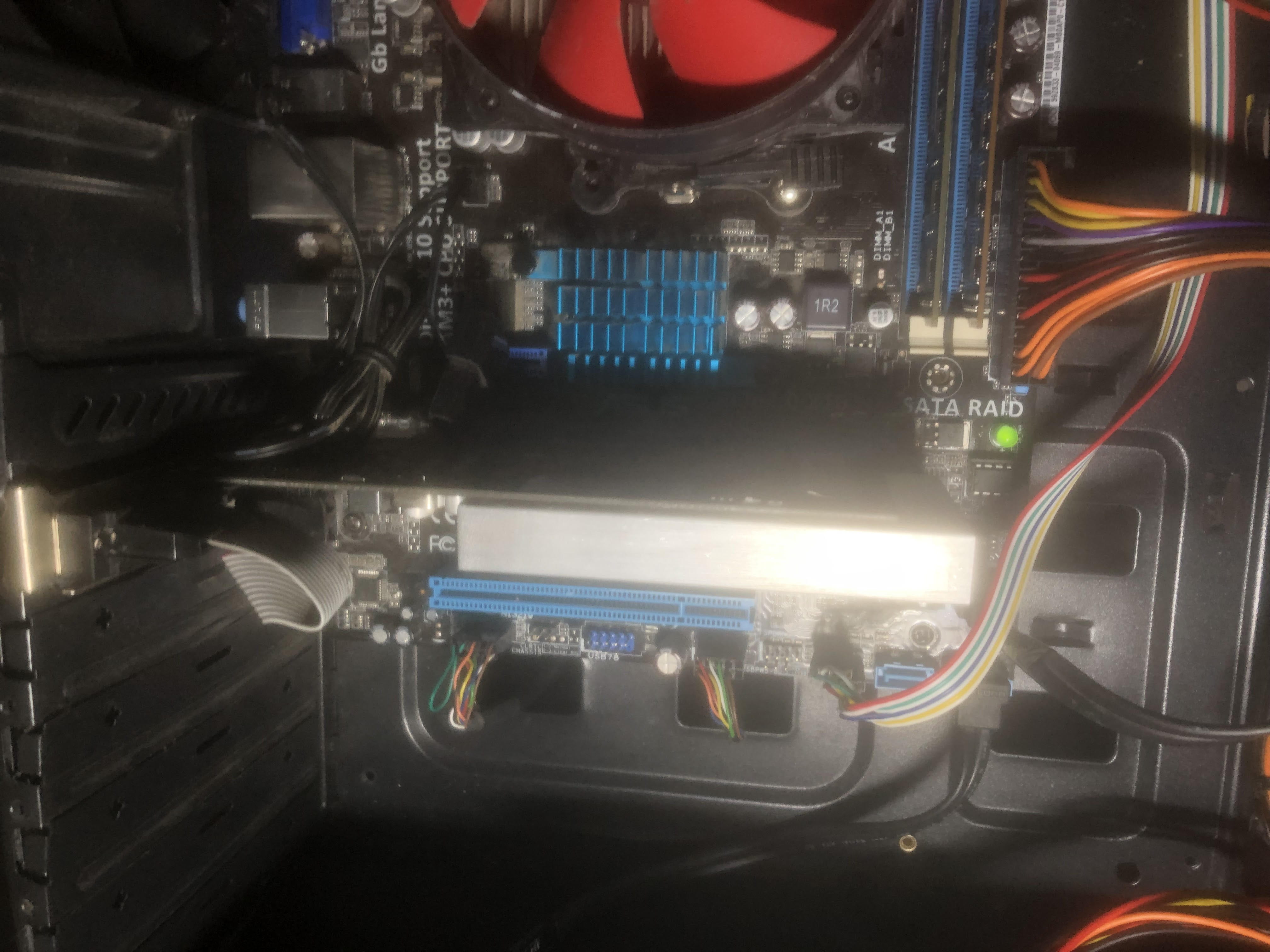

parfois deux fiches a branché niveau alim sur carte mère, tu en as peut être oublier une . Tu avais démonter tout ? Vérifie se que tu as pu toucher. Ou donne des photos pour essayer de voir ce qui pourrait manquer.
Romain124 Messages postés 2 Statut Membre
J'ai tout retiré et dévissé même le boitier pour pouvoir nettoyer l'avant.
Je t'envoie quelques photo.
gugu01 Messages postés 15669 Date d'inscription   Statut Contributeur Dernière intervention   4 699
Je suis pas trop habitué montage (donc sans avoir sous la main ...)
Mais déjà la prise noire bout bleu au fond en bas du pc branché a rien, semble être tes ports usb et devrait être branché a la prise en bas sur ta cm.
A voir
(et peut être un autre oubli, a gauche du petit radiateur bleu c'est une prise qui traine ? Et tes disques, si plusieurs, ils sont tous rebranchés ?)
