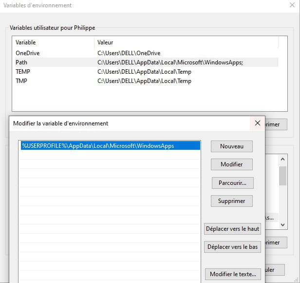

      Ici tu nous montres les variables système, mais en plus il y a les variables d'environnements de chaque compte (qui sont prioritaires sur les variables systèmes), à voir s'il n'y a pas une surcharge qui pose problème.
      Personnellement je préfère mettre JAVA_HOME et MAVEN_HOME tout en haut du Path (avec le bouton "déplacer vers le haut"), comme ça elles sont considérées en priorité, peu importe ce qu'il y a après.
      Remarque : après avoir mis à jour des variables d'environnements il faut ouvrir une nouvelle invite de commandes pour que les changements soient pris en compte (sur des forums certains disent devoir redémarrer le PC, je ne vois pas pourquoi, mais ça ne coûte rien d'essayer).

      J'ai seulement mis JAVA_HOME et MAVEN_HOME en haut et apparemment ça a tout changé.

      Est ce ça les variables de "compte" ?
