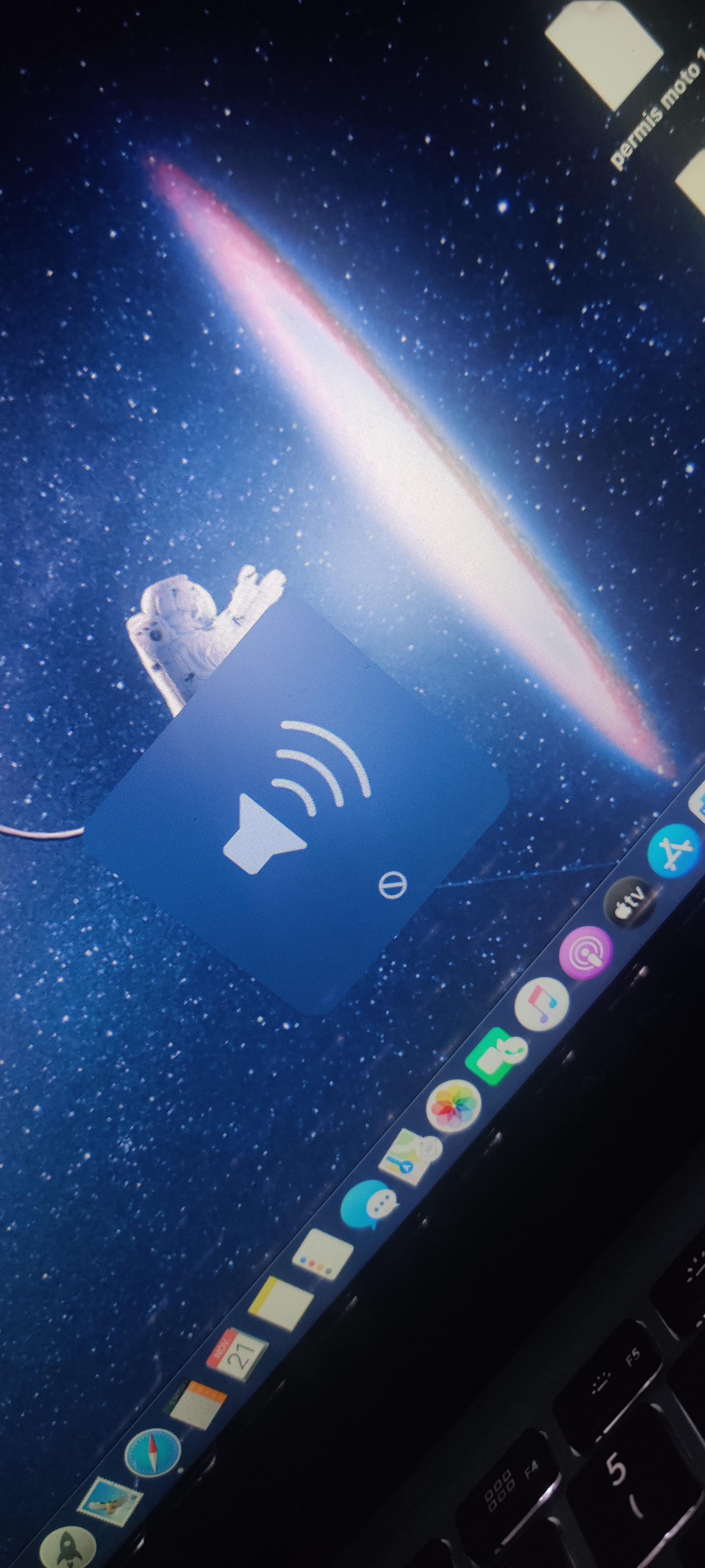

Problème réglage volume
Bonjour lorsque que j'allume mon mac je ne peux pas modifier le volume car un symbole cercle barré s'affiche sur le logo volume.
Peu après le volume reviens mais cela devient fatiguant... Si quelqu'un a une solution

    Quand tu as le cercle, barrer va dans :
    Menu pomme en haut a gauche - préférence système - son - '' onglet'' sortie
    Le son, est-il sur haut-parleur interne ou sur une autre source ?
    S'il est syncro avec la télé via un câble HDMI ou une barre de son, c'est possible que ça face cela
    1. Bonjour il est sur sortie numérique optique
      1. Bonjour, donc c'est normal, c'est la télé ou la barre de son qui prend le relais.
        si tu n'a rien de branché  ou synchronisé ( Bluetooth ) quand cela vous le fait pouvez vous regardez dans le port JACK si une lumiere rouge sort ?
        1. Non il n'y a ni bluetooth ni lumière rouge dans le jack et se qui est bizarre c'est que sans rien faire le volume reviens 10mn après à la normale
          1. Oui possiblement quand l'appareil n'est plus connecté avez vous été dans :
            1. Port de sortie numérique optique
              1. Bonjour, désolé j'ai pas fait attention vous avez deja repondu.
                donc je vous confirme que c'est normal, quand il est sur sortie numérique optique pouvez vous cliquer sur Haut parleurs intern ?
            2. Bonjour, non tout est grisé je ne peux pas interagir
              1. Donc, normalement, la carte son déconne une fois chaude, elle fonctionne.
                Ce qui est étrange, c'est que tu n'as pas de LED rouge dans le connecteur Jack.
                As-tu des écouteurs jack ? Si oui quand tu as le rond barré, tu peux mettre les écouteurs et me dire si le rond s'enlève ?
