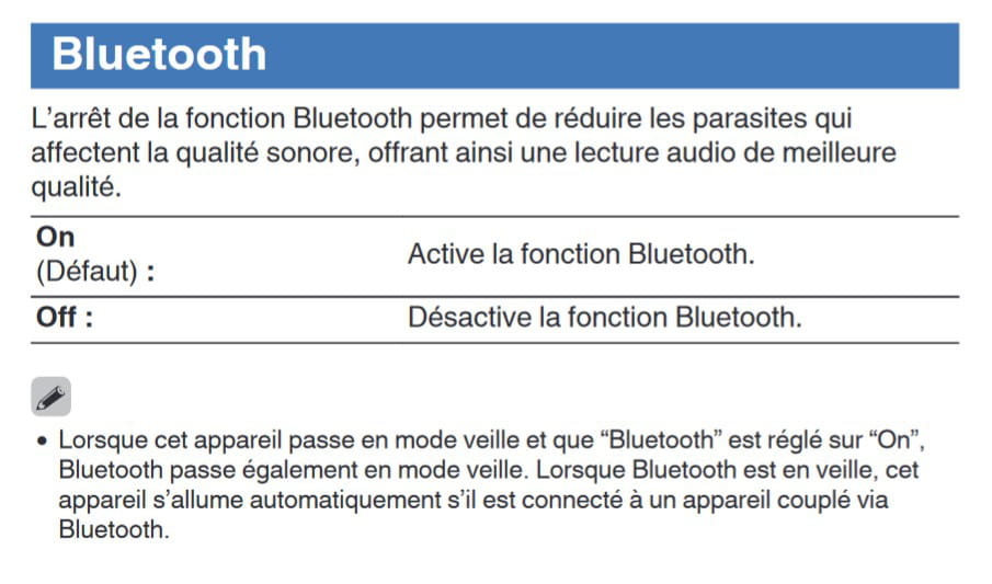

    1. baladur13 Messages postés 47421 Date d'inscription   Statut Modérateur Dernière intervention   14 417
      Mettre le Bluetooth en service (voir fonctions dans "Réglages" puis "Général" notice page 61 )
      Extrait notice page 71

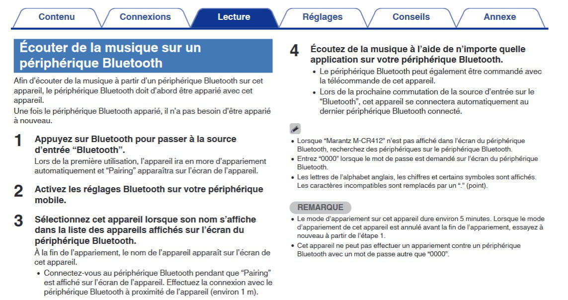

      Pour ce qui est de faire fonctionner un casque en Bluetooth, j'ai de forts doutes... Sauf erreur, cette fonction n'est disponible que pour des entrées via des périphériques Bluetooth.

    Mais non, je viens de récupérer cet ampli, qui était à mon père ( il l'a utilisé sans pb pendant un an). Je n'ai pas d'enceintes pour le moment et essaie de connecter des écouteurs en bluetooth, et aussi  mon smartphone, mais mon ampli affiche bluetooth is off. Même en appuyant qq secondes sur le bouton comme conseillé ds la notice, le mode pairing n'apparait pas.
