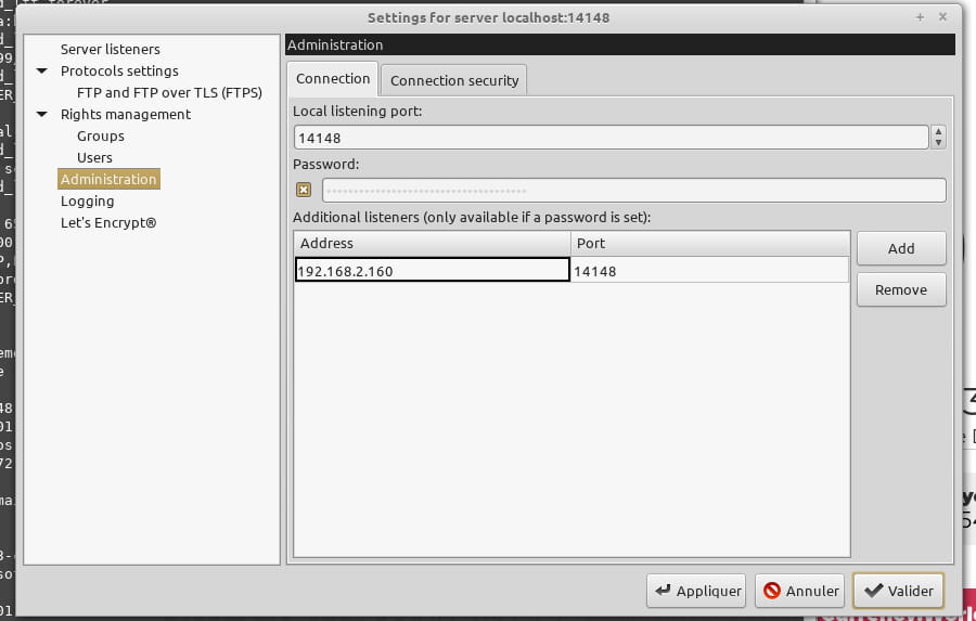

        si tu fais un netstat -lt , tu verras qu'il n'y a que sur localhost qu'il écoute par défaut pour le 14148
        il faut que tu rajoutes l'adresse de l'interface extérieure (en*** probablement) dans la configuration administration du serveur.
        Exemple:
        config admin filezilla server
        © brupala copie ecran
        Même chose pour l'adresse ipv6, si il y en a une.
        un netstat -ltn | grep 14148 te montrera si c'est fait.

      1. Bon,  je vais essayer,
        Sur l'écran administration tu as à droite un tableau nommé additionnal listeners,
        Là  tu fais add et tu peux rentrer l'adresse ip v4 ou v6 de ton serveur que tu veux mettre en écoute dans une première zone et le port tcp dans une seconde, tu peux mettre ton 14148 comme sur localhost ou un autre si ça te chante.
        J'espère que ça t'aide car je manque d'imagination sur ton resenti et tes outils pour aller plus loin facilement.

            2. @brupala
              Bon,
              voilà trouvé, c'est un fichier settings.xml
              il doit se trouver dans /opt/filezilla-server/etc/ en root
              la partie qui t’intéresse:
               <admin>
                              <local_port>14148</local_port>
                              <listener>
                                      <address>192.168.2.160</address>
                                      <port>14148</port>
                                      <tls_mode>1</tls_mode>
                              </listener>
               Le TLS_mode, je ne sais pas trop ce que c'est.
              ceci est l'exemple que j'avais mis plus haut en copie d'écran  pour le mien ...
