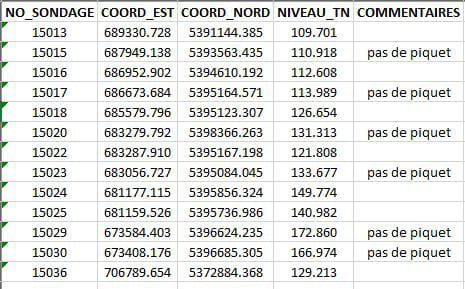

Je vais vous envoyé une image de la mise en forme de mon classeur.

  1. bassmart Messages postés 281 Date d'inscription   Statut Membre Dernière intervention   1
    Voici une image du fichier"
      Le résultat de la recherche SQL me renvoie tout les sondages correspondant au numéro recherché.
      Exemple: J'ai un fichier Excel qui comporte 2 lignes avec des numéro de sondages (15037 et 15038), plus une entête. Je recherche tout les numéros de sondage correspondants au deux numéro de sondage du tableau. Si je cherche le premier sondage qui est le 15037 dans le fichier Excel fermé "SONDAGE". Le résultat de la requête me donne C15037-22 et FS15037-22. Mais dans le tableau ou fichier Excel actif, il n'y qu'une seule ligne avec le numéro 15037. Si je copie les deux valeurs dans le tableau sans insérer de ligne, alors je vais écraser le numéro de sondage 15038.
