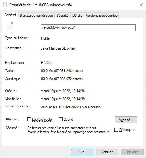

Bonjour, alors voila, je voulais mettre a jour mon java j'ai donc procédé a la désinstallation.
Puis je dl le ficher d'installation de la dernière version en 64x, problème impossible de lancer le ficher d'installation, j'ai essayer tous leur fichiers d'installation, ainsi que de le compresser avec winrar et de le décompresser. J'ai plus d'idée donc toute aide et la bienvenue.

    Outre débloquer le fichier, il faut s'assurer après avoir éventuellement choisi d'afficher les extensions de fichiers dans Windows d'avoir téléchargé l'exécutable exe et non pas la version compressée gz (et auquel cas il n'y a évidemment rien à décompresser).

      1. Problème résolu, c'était Mozilla qui télécharger le fichier en binaire, il a suffi de passer pars un autre navigateur.

            Il y a probablement eu une confusion entre JSE et JRE, tous deux disponibles aux formats exe et gz, mais par définition les sources binaires dans le premier cas.
