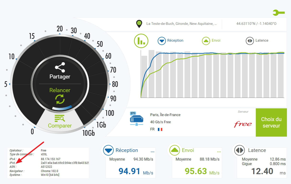

Bonjour, abonné récemment à la fibre Free, je n'ai qu'un débit Ethernet de 95 Mo/s environ... Je suis relié à ma Delta Box via un cable RJ45 Cat 5e (15 à 20 m env.). J'ai fait installer ce jour une carte réseau Gigabit sur mon PC car la précédente était limitée à 100 Mo/s.
J'ai donc posé la question au spécialiste installateur de la nouvelle carte... Il m'a certifié que le problème venait du cable RJ45 5e qui serait limité à 100 Mo/s... Pourtant il me semble bien que ce cable supporte un débit de 1 G/s.

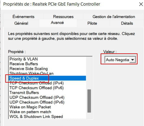

    Comment est-elle réglée en terme de vitesse ?

    Pour ce qui est de la vitesse j'ai laissé "Négociation Auto"...

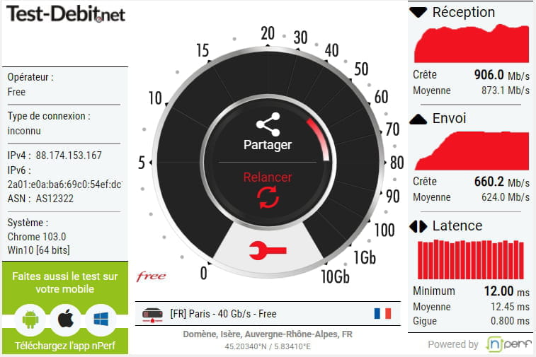

    Je viens de remplacer le Switch d'arrivée au PC par un Switch Gigabit... et là ! Euréka !!! J'ai du 900 Mb/s. C'est vraiment Super... Quand je pense que le spécialiste informatique voulait me faire recabler (ça passe par le toit) le 5e en Cat 6....

    AVANT :
    APRÈS :
