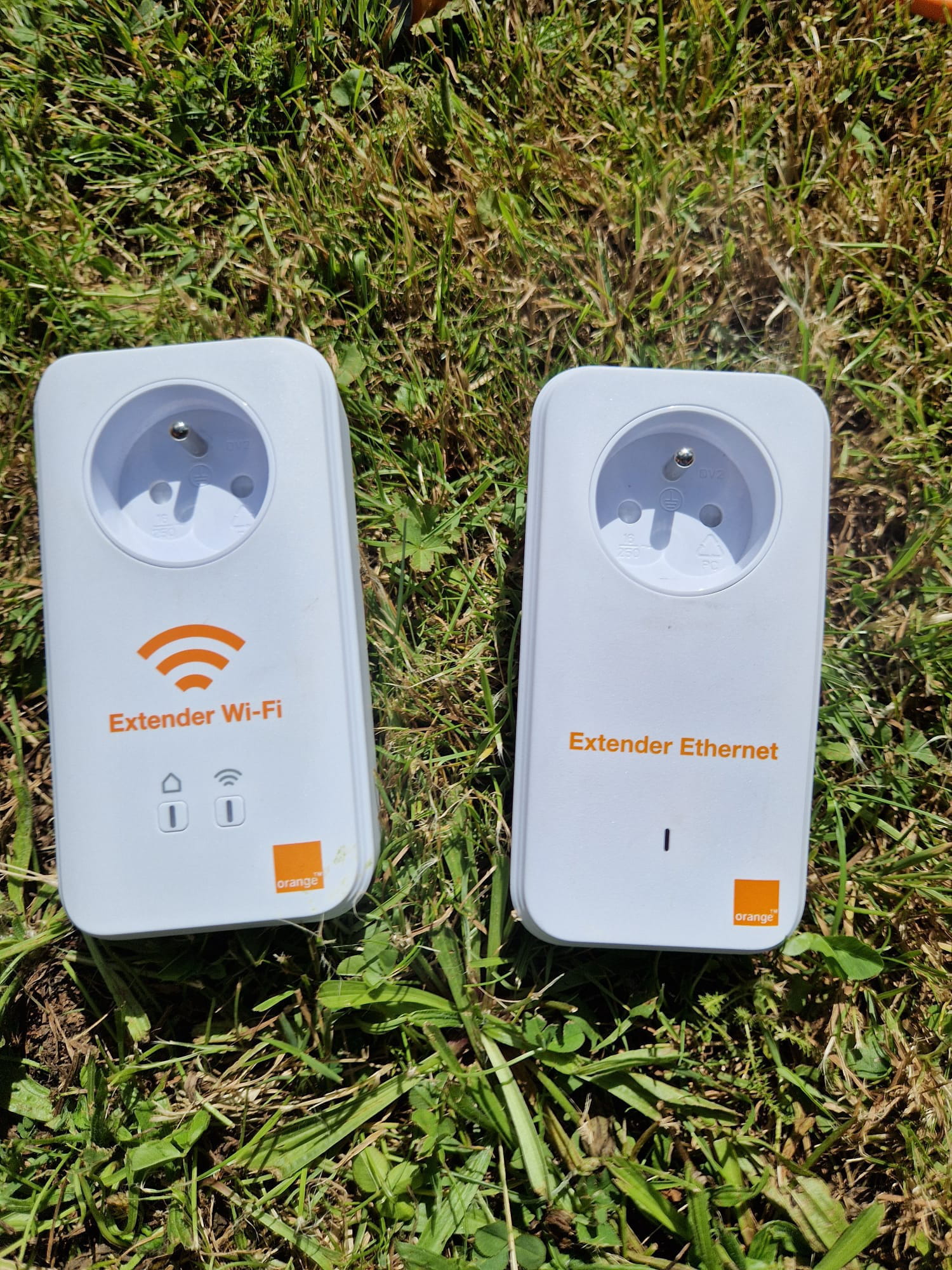

J'ai 2 boitiers blanc "Extender Wifi" et "Extender Ethernet", que j'utilisais il y a 5 ans dans mon ancienne maison, actuellement ce n'est plus du tout le même contrat ni la même box, mais quand je les branches, cela m'affiche toujours le nom du réseau que j'avais avant ! Impossible de les réinitialiser.. Et est-ce bien avec ces boitiers que je peux faire ce genre de truc, sachant que dans le hangar, on ne capte pas du tout le wifi de la maison, c'est pour ça que je voulais emmener internet via un câble ethernet puis le diffuser dans le hangar

  3. Pawel75 Messages postés 21 Date d'inscription   Statut Membre Dernière intervention
    Ce sont ses boitiers.
    1. madmyke Messages postés 52304 Date d'inscription   Statut Modérateur Dernière intervention   12 488
      Ca c'est du CPL, donc ici ils ne serviront à rien.
  4. Pawel75 Messages postés 21 Date d'inscription   Statut Membre Dernière intervention
    Ok j'ai ma réponse, c'est pour cela que cela ne marche pas, il me semble que ces boitiers, soit ils doivent recevoir du wifi pour le relayer, soit ils passent par le courant électrique je sais plus trop mais dans tout les cas ce n'est pas ce qu'il me faut.
    Moi il me faut un truc qui reçoit internet par un câble ethernet, puis qui diffuse le wifi, comment ça s'appelle ? Je trouve ça chez Boulanger ou Darty par exemple ?
