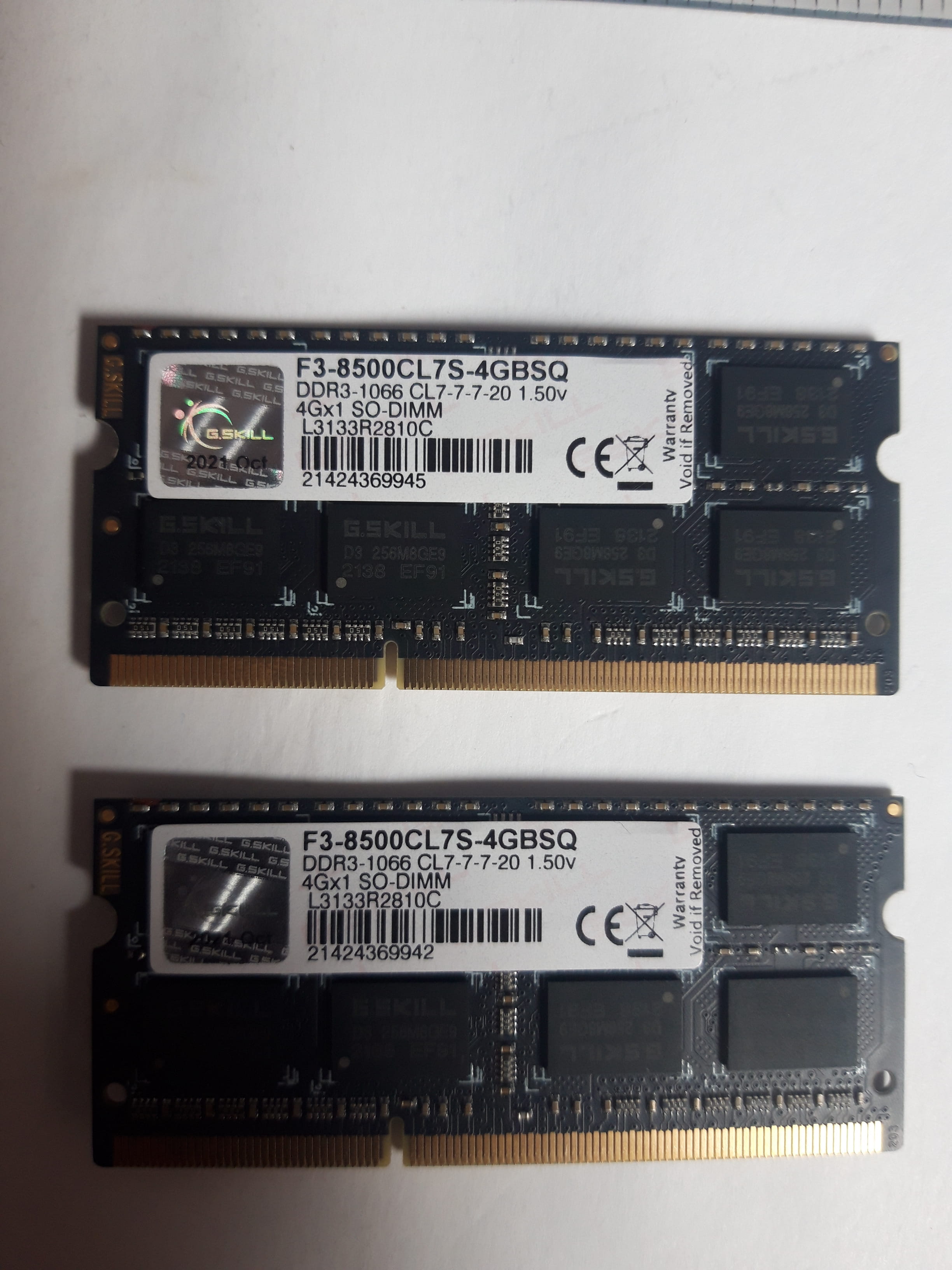

Je remets en état un vieux PC portable Acer 4810T. La carte mère accepte 8 Go de Ram et dispose de 2 slots.
J'ai acheté 2 barettes de Ram strictement identiques (même fabriquant, même type, même fréquence,...) et quand les 2 sont en place en même temps, le PC ne démarre pas.
J'ai testé alternativement chaque barette dans chaque slot, quand il n'y a qu'une barette en place, tout fonctionne, avec n'importe laquelle, dans n'importe quel slot.

    1. Je confirme, ce sont les 2 mêmes : G Skill DDR3 8500 1066 4 GB CL7 7 7 20 1.5v
      Achetées ensemble, le même jour au même endroit...

              Oui, effectivement, les photos montrent bien les mêmes... cependant, sont-elles bien agréées par ta carte mère..?? je n'ai pas pu voir ça car la référence du PC ou carte mère sont incomplet... (c'est une possibilité)
