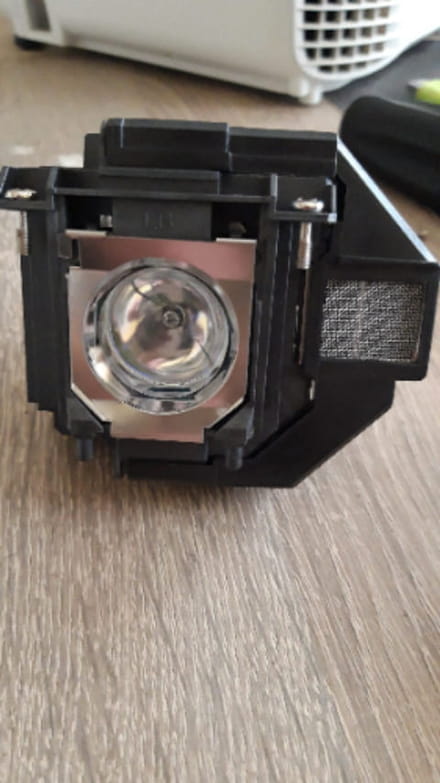

J'ai acheté mon VP en décembre 2018.
J'ai changé l'ampoule de mon VP cette semaine mais il s'allume pas. Pourtant ça marchait très bien.
Les commandes ne marchent pas même la télécommande.
Pour l'allumer je dois rester appuyé sur le bouton power et brancher la prise ca ventile mais les voyants lampe et température reste orange pouvez-vous m'aider svp?

  1. johnconorb Messages postés 89 Statut Membre 26
    la nouvelle ampoule est mal installée.
    1. Nicolas-yes Messages postés 8 Statut Membre
      comment çà ?
  2. Nicolas-yes Messages postés 8 Statut Membre
  3. johnconorb Messages postés 89 Statut Membre 26
    il faut la poser (dans le bon sens) et bien l'enfoncer, tu dois sentir un "clip".
    2eme hypothèse moins probable l'ampoule neuve est elle aussi HS.
    si tu la prends dans ta main et la bouges, tu ne dois rien entendre se balader.

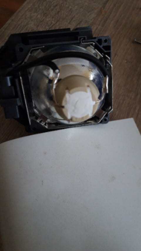

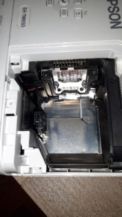

      Pourtant c'est ce que j'ai fais peut-être un composant qui a cramé.
  4. johnconorb Messages postés 89 Statut Membre 26
    j'ai environ 120 Epson sur mon Parc info et en 10 ans j'ai du en voir 2 en pannes... les 2 fois c'était l'alim.
    Je ne dis pas que ca n'arrive pas mais il faut y aller par étape, hypothèse la plus probable jusqu'à hypothèse la moins probable... le code erreur affiché par ton VP est une lampe défectueuse ou non reconnue.
    Pourquoi as tu changé la lampe ? ou a tu acheté la nouvelle lampe ? es tu sur que c'est bien la lampe qui correspond a ton VP ? était elle neuve et bien emballée dans son carton avec papier bulle a l'intérieur ?
    une lampe c'est tres tres fragile

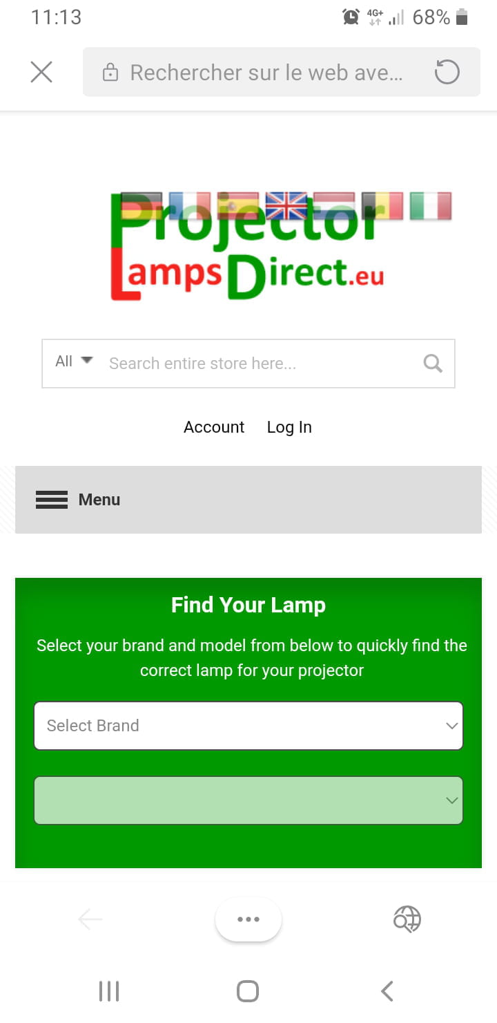

  6. Nicolas-yes Messages postés 8 Statut Membre
    elle est neuve et bien emballée dans son carton avec papier bulle a l'intérieur avec son module .Je vais demander le remboursement et en commander une autre sur un autre site.

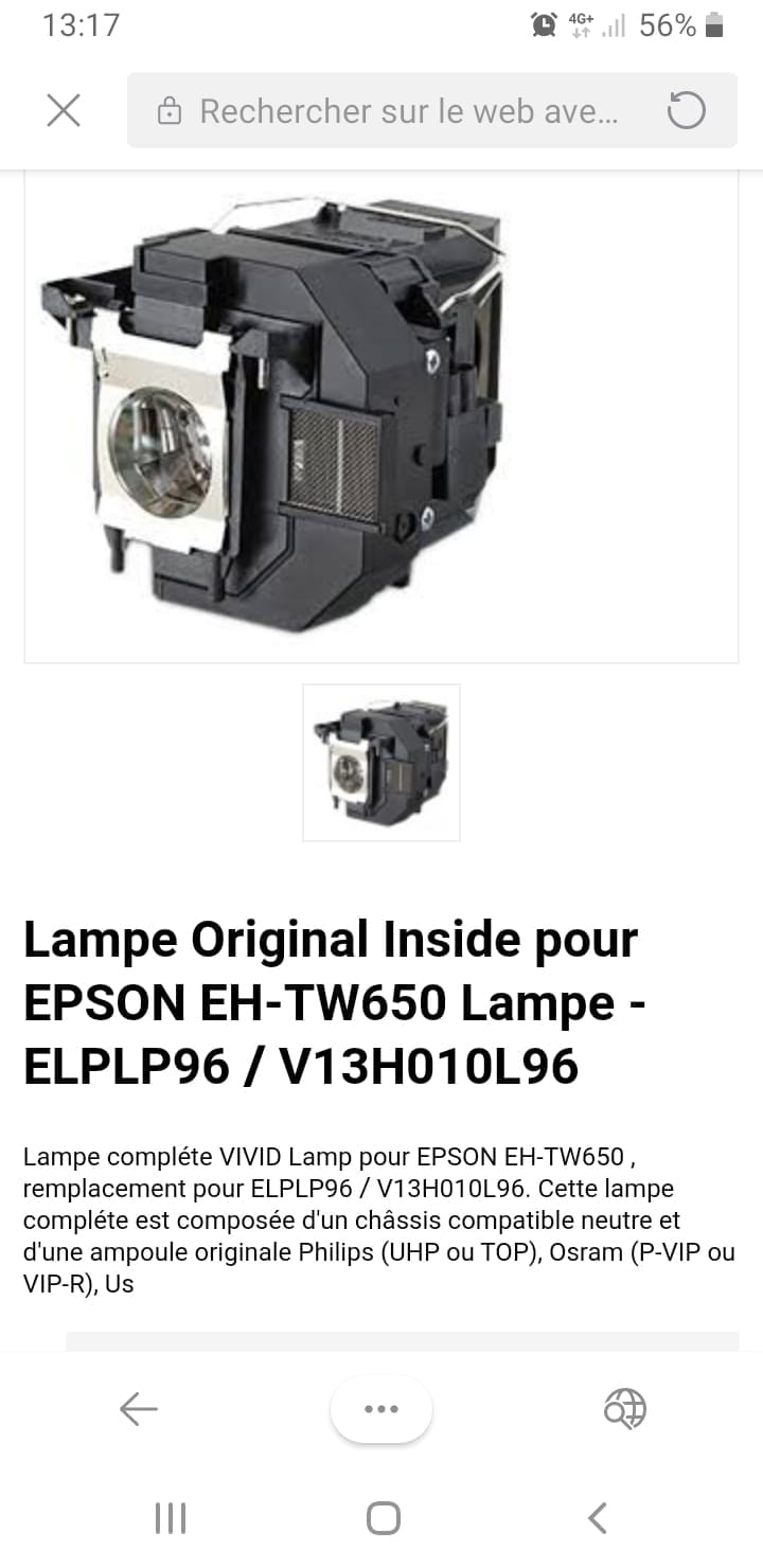

      J'ai pris celle-là.
