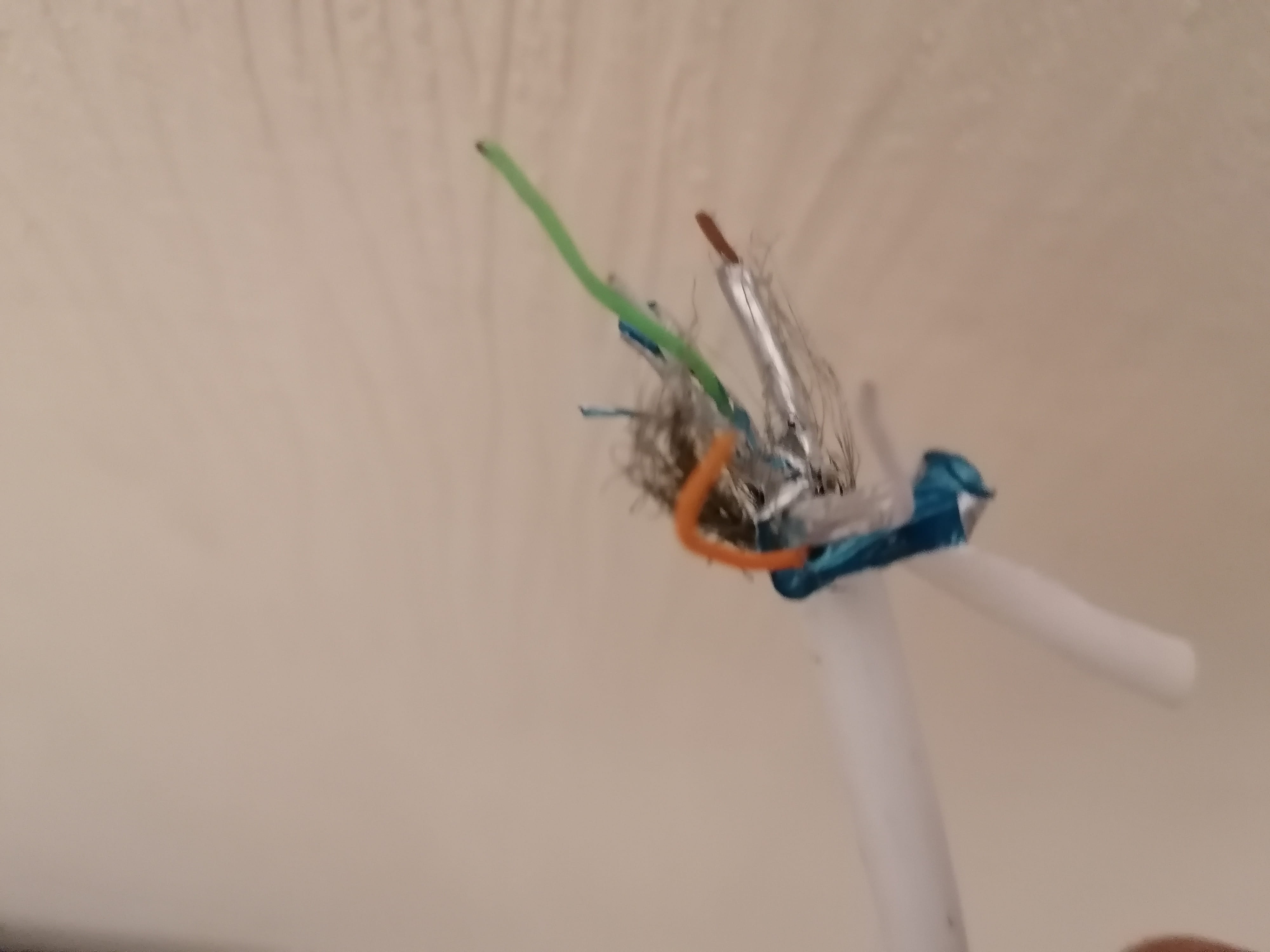

Bonjour merci de vos retour.. Les câbles rj45 sont nus à cette instant il n y a pas d embout..je parlais de mettre un coffret nu et installé à l intérieur le brassage la pto, la box...en sachant j ai mis 6 cable rj 45...c est vrai que je peux annuler minimum 2 rj45.. En fait concernant ces deux prises rj45 C étais 2 ancienne téléphone, que j ai remplacé par du rj45, en vrai cela me servira pas... En gros je garde en rj45, la TV Salon +TV Chambre +Ordinateur Fixe en option, et une alimentation au cas de modification d'emplacement TV salon.
Cela fait un total de 4 rj45...

Pas des câbles RJ45 donc, juste des paires torsadées pour l'instant (RJ45 ce sont les prises).
il vaut mieux poser le maximum de prises RJ45 au brassage, si les câbles, même grade1 sont en place, si c'est du PTT298 ça peut passer du gigabit quand même, ça servira un jour ou l'autre.
Des prises cat6 support keystone ça ne coûte pas bien cher.

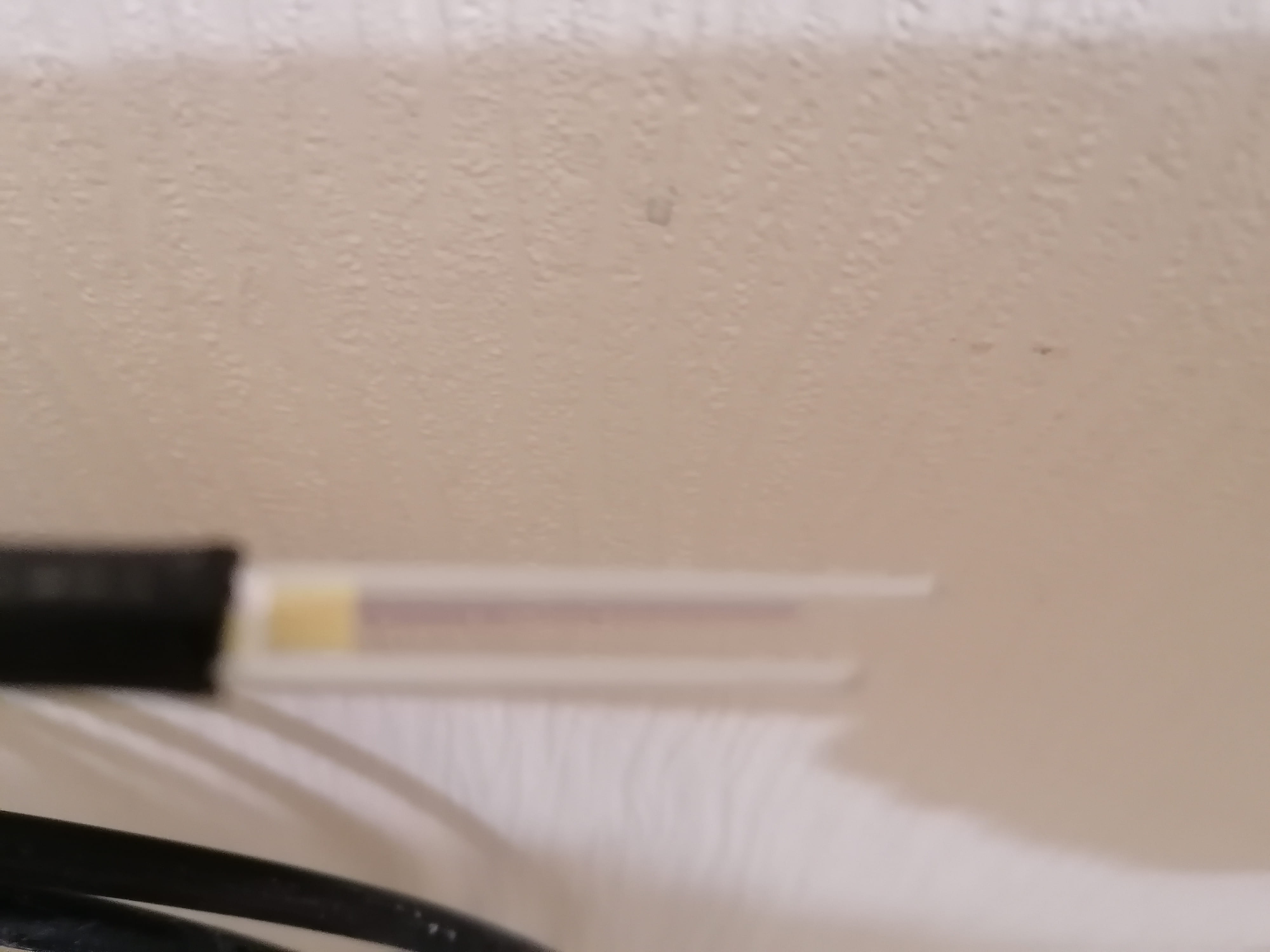

Ce sont les cables noirs les cables Cat 7 ? bizarre comme couleur. C'est bien du cable monobrin pour une installation fixe ? ou alors c'est un cable pour exterieur ? -
@jee peeDonc la box je n ai pas prévu l opérateur, j ai le choix.. Sur mon téléphone portable je suis avec Bouygues.. Y a t il une box mieux que d autres.. Merci
Par contre le câble noir on m'avait conseillé de le passé avec, le pourquoi du comment je ne sais pas, il sera en attente dans le coffret... Concernant les câbles cat7 ils sont blanc, je joint les photos

Juste,
attention à la fibre à manier avec délicatesse, c'est fragile, bien plus que la paire torsadée.
Rappel diamètre de la partie utile de 125 µm, de l'ordre d'un cheveu, en plus cassant (verre).
Pas de coudes serrés ni traction trop forte.
