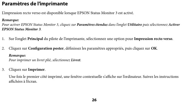

j'ai dû changer d'ordinateur suite à une chute. Je dois donc reparamétrer l'ensemble. J'imprime énormément pour mon travail. J'ai une epson ecotank l1110. Jusqu'ici, lors de l'impression recto/verso mon imprimante s'arrêtait après avoir imprimé tous les recto et ouvrait une boite de dialogue afin que je retourne le papier.
Depuis mon changement de PC, elle enchaine et je n'ai plus le temps de retourner les paquets...
J'ai beau chercher, je n'arrive pas à résoudre ce problème et clairement vu le nombre d'impressions, je ne peux m'amuser à imprimer manuellement d'abord toutes les pages paires puis impaires surtout qu'il me faut généralement, plusieurs copies d'un même dossier.

Contributeursalut
regarde si ceci peut t'aider pour les paramètres d'impression (clique sur la capture d'écran)
la page du manuel de l'imprimante --> clique ici
