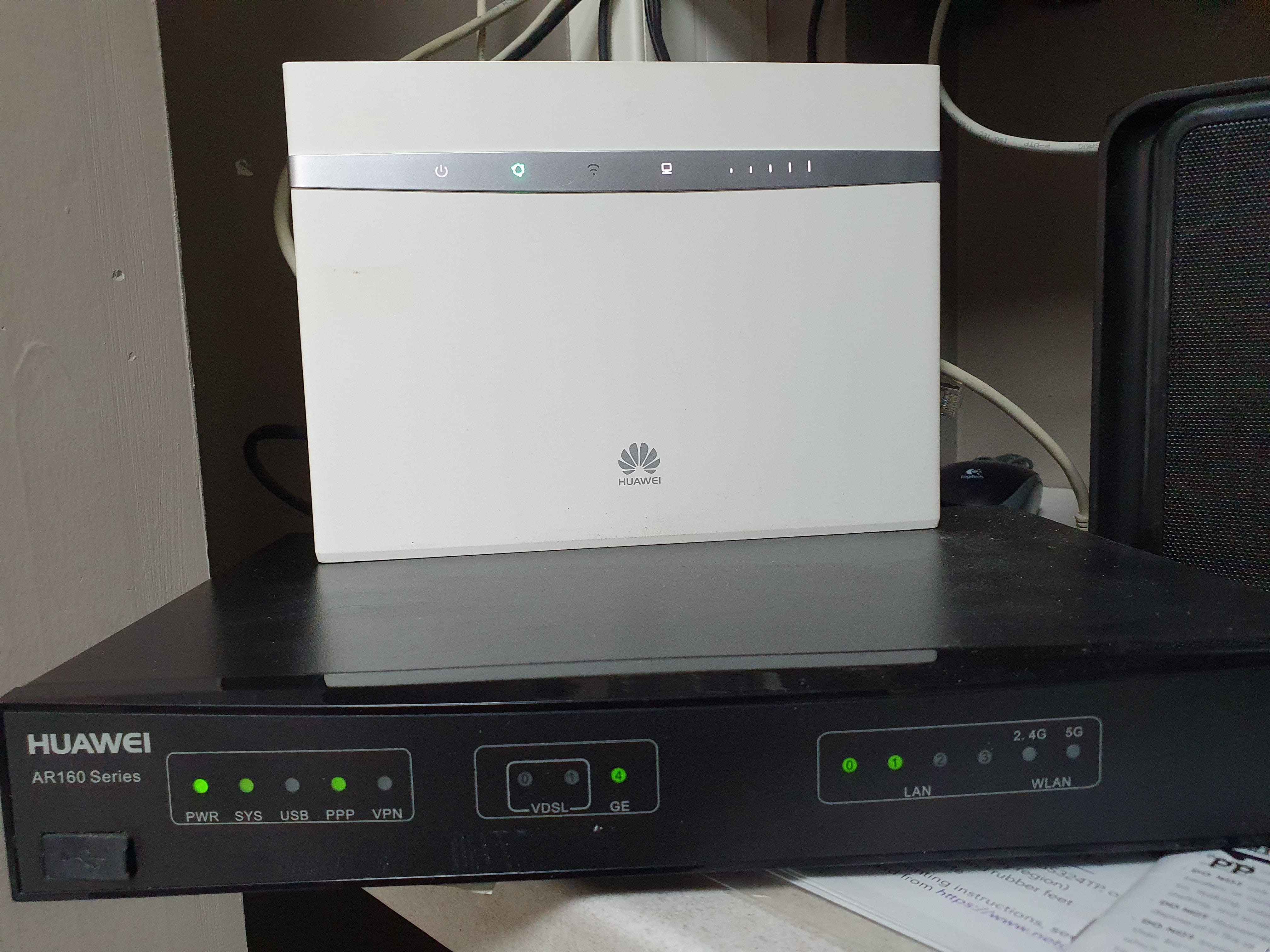

      Tout est en RJ45, voici l'image

      2. @kaumuneBonjour, Voici, l'arrière des box. et les switch
      3. @xcaesarxdonc, dans le principe, j'ai refait tout le réseau, câblage, prises, connexion, tout bien repéré.
        j'ai séparé le téléphone des pc, puisque nous devrions avoir un standard virtuel.
        malgré les dires de Bouygues, il semble que nous passions par la 4 G, d'où mon problème de connexion des RJ45
      4. @xcaesarx??
        Sur les voyants et dans les stats du routeur, ça donne quoi ?
        Si Bytel dit que c'est ok, pourquoi ne pas les croire ?
        Les 2 routeurs sont à eux, je suppose...
        Par contre, 2 connexions au lan du routeur 4G Huawei, ça risque fort de faire une boucle si c'est le même vlan, et que le spanning tree coupe la mauvaise patte. Je ne relierais pas le Huawei au switch à ta place, seulement à la GE0 du routeur.
      5. @brupalavoici l'image. pour Bouygues, je suis sur la fibre, mais quand je débranche l'alimentation 4G, plus de réseau.
        les deux huawei sont a Bouygues
