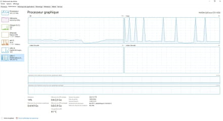

Pics de 0% à 100% simultanément
Bonjour/Bonsoir
Récemment je joué a un jeu puis je me suis rendu compte que je perd beaucoup d'fps au bout de 1 minutes d'utilisation de mon jeu puis j'ai remarqué mon gestionnaire de tâche et j'ai vu que c'était anormal. Pouvez vous m'aider ?

Les pics sont sur le graphique "copy", c'est normal. La carte reçoit des données de map, de textures, puis elle calcule ça et ça lui fait générer quelques scènes. De temps en temps, vu que tu bouges, il faut récupérer de la data donc elle prend un pic de data, elle calcule ça et ainsi de suite.
Là où il faut regarder c'est le "3D", ça donne l'utilisation de la puissance de calcul vidéo. Dans ton cas c'est tranquille.
Un problème sur le graphique "Copy" serait une saturation permanente donc une carte qui n'arrive pas à traiter la donnée plus vite qu'elle n'arrive.
@AlexouzDe ta RAM, elle est totalement saturée
@luckydu43mais c'est bizarre car avant j'avais pas ce problème puis ma ram elle n'est pas utilisé entièrement.
@AlexouzQuand je lance un jeu gourmand, ma carte graphique tape 99% d'usage tout le long du jeu mais j'ai zéro saccades.
Côté CPU ça suit, il tape pas du tout 100%.
Mais côté RAM je suis jamais à 80% d'usage, faut que tu comprennes que si tes 6Go de RAM sont occupés à 95%, pas 100%, il ne reste que 300Mo de dispo, et ça c'est vite dépassé par des données de jeu. Donc tu "swappes", c'est-à-dire qu'une partie des données va sur le disque dur qui est énormément moins performant que la RAM, même s'il s'agit d'un SSD PCIe récent. Et là t'as tes saccades.
Solution ? Ajouter de la RAM, 6Go en 2022 c'est léger. Go voir les spécifications de ta barrette de 2Go et trouver la même en 4Go. Contente toi de matcher la génération (DDR3, DDR4), la fréquence (2400MHz est identique à PC-19200, c'est un bête x8) et les timings (CL14-14-14-30) de l'autre barrette de 4Go -
@luckydu43Dac bah du coup merci pour cette explication très constructif et merci pour ton aide je ferai ça !
