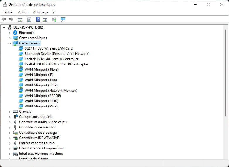

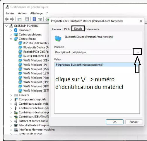

billmaxime Messages postés 50722 Date d'inscription   Statut Contributeur Dernière intervention   6 067
re

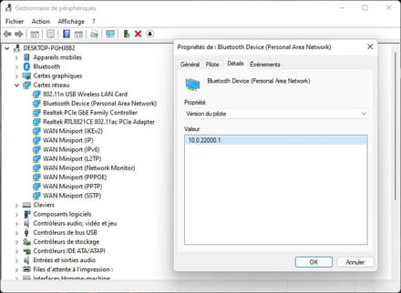

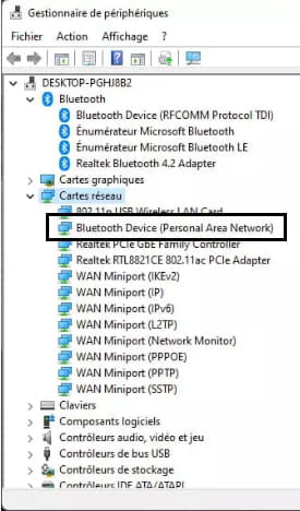

donne moi l'identifiant du périphérique que j'ai encadré --> clique ici

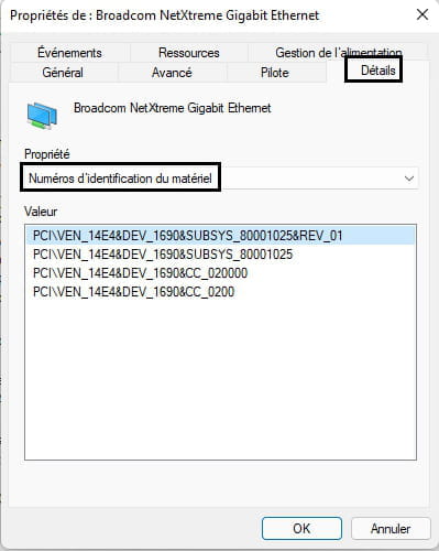

regarde ceci
exemple

pourquoi tu ne donnes pas l'identifiant du BT?

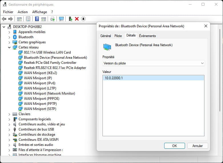

quand je fait détail il ce numéro10.0220001 et c'est tout

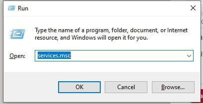

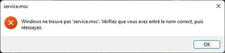

Bonjour, je peux vous suggérer d'essayer la manipulation suivante :
Appuyez sur les touches : Windows+R et écrivez services.msc puis faîtes entrer
Défilez la liste jusqu'à Service de prise en charge Bluetooth puis clic droit sur propriété.
Vérifiez bien que le démarrage automatique est activé, envoyez une capture d'écran si besoin.
Redémarrez l'ordinateur et vérifiez si l'appairage marche bien.
macdesse Messages postés 450 Statut Membre

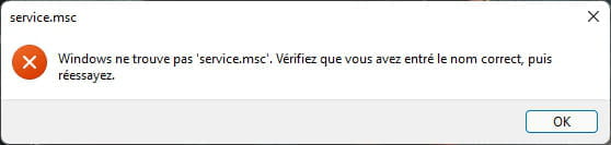

bonjour j'ai ce message Windows ne trouve pas msc
urilou777 Messages postés 319 Date d'inscription   Statut Membre Dernière intervention   43 > macdesse Messages postés 450 Statut Membre
il faut écrire services.msc puis OK
vérifiez l'orthographe et ensuite faîtes la manipulation comme indiqué plus haut.
avec un s à services
services.msc

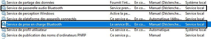

re
fais 1 copier/coller de --> services.msc dans la fenêtre exécuter, et clique sur OK
les services BT sont ici dans la page:
+1 à urilou777 pour avoir pensé à vérifier les services

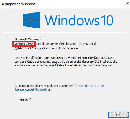

Windows 10 est à jour ?
Touche Windows + R
Tape --> winver et OK
C'est quoi la version ?
Image en exemple:
version 20H2 impossible de mettre a jour je n'es plus de connexion internet plus de Bluetooth et une prise derrière l'ordinateur (c'elle pour brancher l'écran de télévision) ne fonctionne plus et aussi plus de wifi comment faire SVP

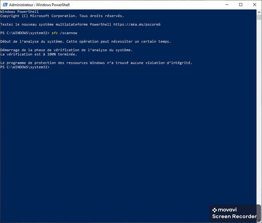

kaneagle Messages postés 86935 Date d'inscription   Statut Modérateur Dernière intervention   14 615
Procède à un sfc:
Touche Windows + X
Sélectionne --> Windows PowerShell (admin) ou Invite de commandes (admin)
Tape --> sfc /scannow et enter
Une vérification des fichiers système va se faire.
