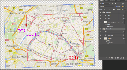

    ce que je ferais
    créer des groupes de calques avec des points sur des éléments identiques ici tour eiffel et pont
    déplacer la carte pour superposer la position de la tour par-dessus de celle du dessous
    Transformer la seconde pour cette fois-ci l'autre point ( le pont ) coïncide avec la carte de base.
    il a fallu que mon point guide soit placé sur la tour
    1. gsp
      Merci de cette réponse vidéo très pédagogique. C'est ce que j'ai fait, l'idée, c'était de pouvoir faire la même manip avec 3 points. Merci encore.
