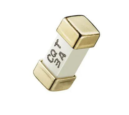

Voici une vue d'un Fusible CMS neuf, à souder sur la carte

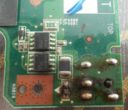

Voici une vue toute noir ou il y avait un fusible avant de griller
Ceci dit il y a aussi des fusibles morts qui ont le même aspect qu'un neuf...il faut mesurer sa continuité pour savoir s'il est bon ou grillé, en Ohmmètre le grillé a une résistance infinie et le bon est proche de zéro Ohm.
Partant de cette recherche, le but serait de remettre la carte mère sous tension et savoir si elle re-marche.
