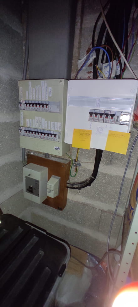

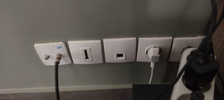

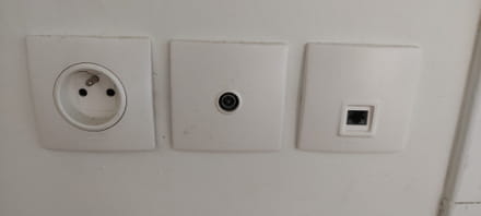

Bonjour première fois que je poste sur ce forum, j'aimerais avoir Internet dans ma chambre par les prises murales rj45 car même si je peux accéder au Wi-Fi sur mon ordinateur portable, c'est un peu lent et surtout vraiment instable, et en plus c'est dommage de ne pas utiliser ces prises. Je vous envoie 3 photos pour que vous puissiez m'aider :
- la première, celle avec le tableau électrique, je ne sais pas si elle est utile mais j'ai vu des gens qui parlaient de branchements à faire à cet endroit
- la deuxième, ce sont les prises de la salle à manger, là où arrive la fibre je crois dans la prise de gauche avec le fil qui est relié à la box sfr. Il y a aussi une prise téléphone il me semble ? Et une prise rj45 aussi.

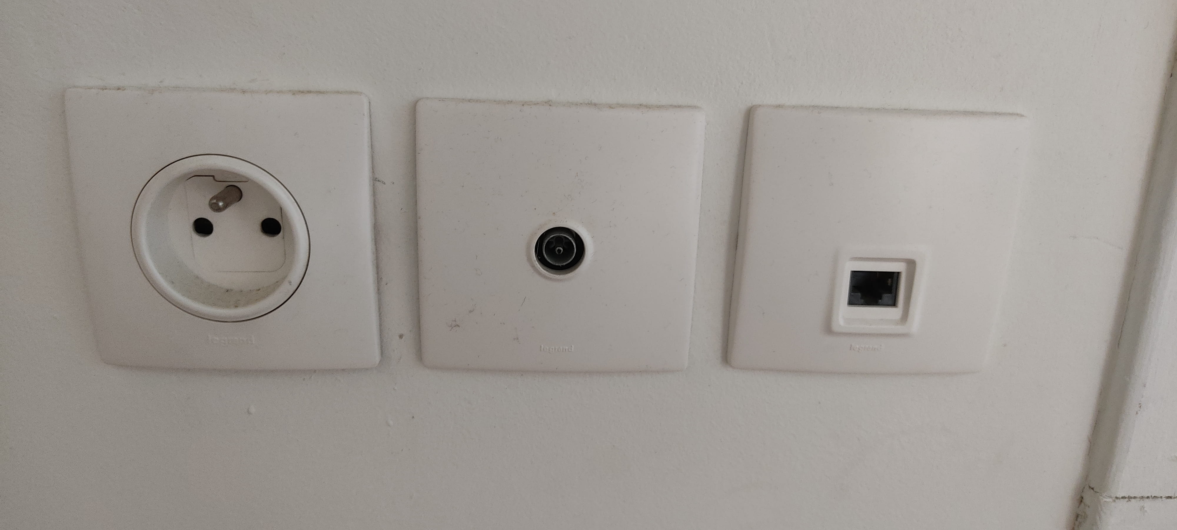

- la troisième ce sont les prises de ma chambre avec la rj45 qui m'intéresse (il y a la prise du milieu petite et ronde qui m'intrigue d'ailleurs je ne sais pas du tout ce que c'est)

Déjà, Si tu penses avoir un accès fibre, c'est faux, c'est de la fausse fibre à terminaison coaxiale.

Les petites prises rondes sont sans doute d'anciennes prises tv (rateau), tnt aujourd'hui.
Pour les rj 45, elles sont peut-etre reliées au telephone, mais pas sûr, il faudrait investiguer beaucoup plus pour le savoir.
c'est mieux que les rj45 soient déjà branchées au téléphone ou pas ? (désolé je ne m'y connais pas trop mais c'est pour ça que je suis ici) et je précise mais c'est logique quand je branche mon ordi à la rj45 il ne se passe rien
Non,
les prises de brassage doivent être déconnectées du téléphone, sauf volonté contraire.
En gros celle de ta chambre et celle du salon doivent être directement reliées et avec les 4 paires câblées.
Sauf cas particulier, je ne pense pas que ce soit le cas.
C'est sûr que le PC sur une RJ45 tout seul comme ça, sans rien derrière, ça ne va pas le faire.
Et est-ce que j'aurais besoin du fameux DTI ? Je pense que oui mais quand je vois sur Internet les gens le mettent près du tableau électrique avec la box juste à côté. Or moi le tableau électrique est dans le garage au sous-sol et la box à côté de la TV au rez-de-chaussée...
Vu la photo de ton tableau électrique,
je ne vois rien qui permette d'y installer une box ou un réseau informatique,
Le DTI ne servirait à rien chez toi.
pour refaire du propre, il y aurait refaire beaucoup de choses, dans l'immédiat, on est dans le flou pour tes deux prises RJ45.
On peut dire qu'au niveau câblage,
tu pars avec un gros handicap.
