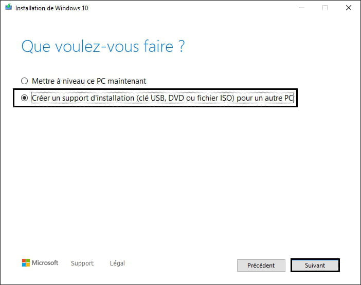

télécharge l'image ISO de W10 depuis ce lien --> clique ici
exécute le en tant qu'administrateur (clic droit), et laisse toi guider
PS: par défault, le logiciel va te détecter l'architecture de ton pc (64 bits)
quand tu arriveras dans cette page, coche la case comme sur la capture d'écran
dis-moi quand c'est fait
