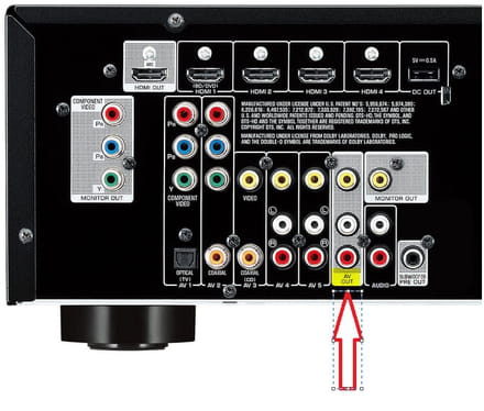

      OK mais c'est plutôt RX-V377 l'ampli Yamaha
      La sortie AV out, prises RCA blanche (L) et rouge (R) fleche rouge sur l'image ci-dessous
      est utilisée ou non ?

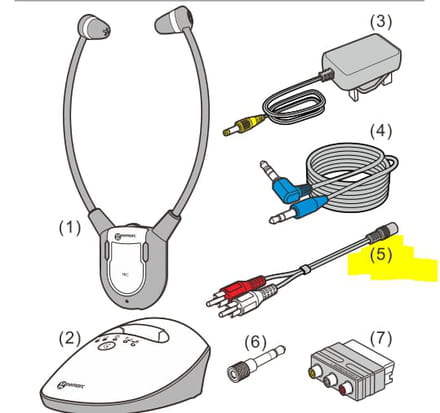

      Vous devriez pouvoir y connecter votre casque avec le câble RCA/jack 3.5 femelle
      repère 5 ci-dessous
      1. oui c'est bien RX les ports sont libres et j'ai branché,ça fonctionne.
